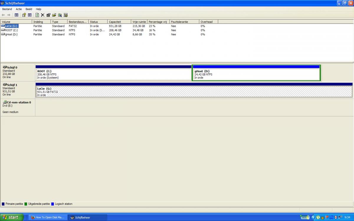

Dag Sam,
Voer eens het volgende uit:
Open cmd (opdrachtprompt) en typ in diskmgmt, het venster schijfbeheer opent zich nu. Maak een (duidelijke) printscreen van dit venster en voeg deze als bijlage toe aan je volgende bericht.

Hieronder vind je de printscreen.  Moet je in opdracht-prompt altijd de extensie intypen?  Want zonder .msc wou de laptop niets doen ( Win XP )
post-5514-0-54516200-1421397511_thumb.jp

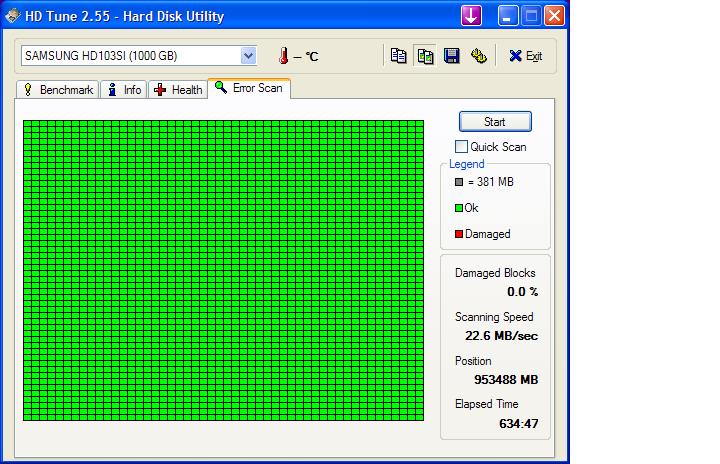

Volgens HD-tune is er niets beschadigd aan de harde schijf.  Hieronder vind je de printscreen.
post-5514-0-21001700-1421696467_thumb.jp ( nu met jpeg )

Dat is inderdaad een goed teken, (maar dit betekent niet dat er niets anders stuk kan zijn aan het mechanische onderdeel van de hardeschijf).
Ik heb ondertussen ook gespot waarom je waarschijnlijk geen films op de lacie kon zetten, waren dit bestanden (een of meer van de) groter dan 4GB? (per stuk bedoel ik dan , niet in totaal). FAT32 kan namelijk bestanden groter dan dat niet aan, daar heb je NTFS voor nodig. (je ziet dat schijf0 netjes NTFS geformatteerd is, en de LaCie FAT32, druk NIET op formatteren want dan ben je ALLES kwijt wat er op staat).

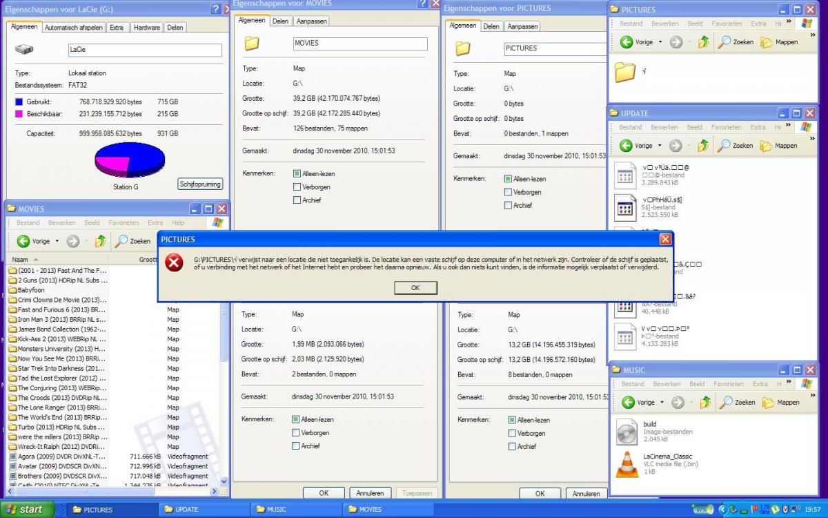

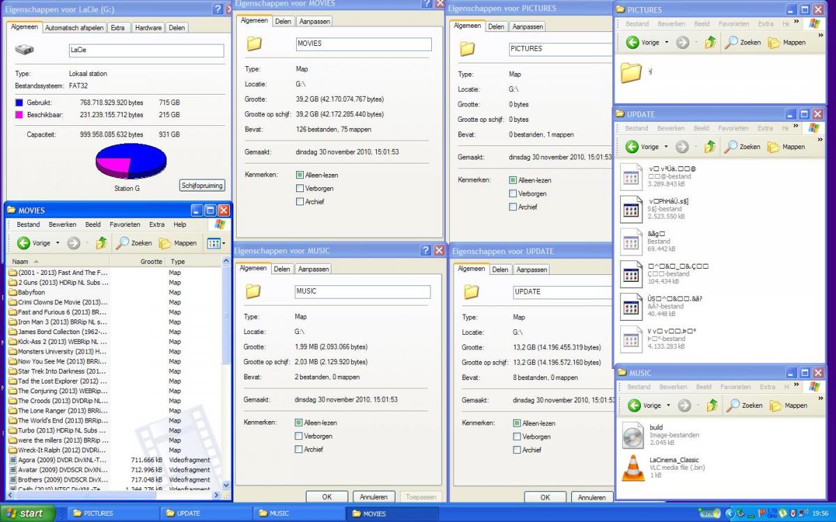

Ik heb een paar print screens gemaakt, een beeld zegt meer dan woorden ;)
Dit is wat ik te zien krijg als ik naar de bestaande mappen ga op de schijf ( let op de gebruikte ruimte en dewelke in de mappen wordt aangegeven )
post-5514-0-44683900-1421866950_thumb.jp
Als ik dan bv in pictures de map i' wil openen, krijg ik volgende error
post-5514-0-67485200-1421866936_thumb.jp

Ik weet niet goed wat er gebeurt is, maar hier is ontzettend veel corrupt geraakt zotezien.
Gezien er niets in de map staat betekent het simpelweg dat het weg is.
Download en installeer de versie voor FAT en laat deze eens grondig scannen.
https://www.runtime.org/
Helaas zijn er geen garanties dat er iets word teruggevonden, maar dit is je beste kans.
Installeer de software absoluut niet op de hardeschijf die gescand moet worden, en zorg er voor dat er ook absoluut niets anders op deze hardeschijf word geschreveb, dan heb je namelijk de kans dat je verloren data word overschreven en voor altijd verloren gaat.
