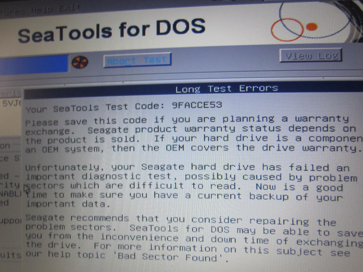

Dag InHe,
Geef eerst eens het merk en model van je PC door.
Laat je harde schijf ook nog eens op fouten controleren met onderstaande software (indien dit lukt ?)
Om je harddisk op fouten te controleren kun je het volgende uitvoeren.
Je dient wel een andere werkende pc/laptop ter beschikking te hebben.
Download Seatools for DOS ISO image op een andere pc.
Brand de ISO als image op een lege cd.
Stel in je BIOS je cd/dvd-rom in als first boot device en leg de cd in je drive.
Start nu je pc/laptop op vanaf deze cd.
Als de tool is opgestart accepteer je de gebruikersovereenkomst en zie je een venster waarin je jou HD kunt selecteren.
Klik in de linker bovenhoek op Basic tests en in het keuze menu kies je voor Long test
Wat geeft dit als resultaat?
Een handleiding voor het gebruik van Seatool for DOS vind je hier.

Ondertussen heb ik de cd kunnen maken, en ook de uitleg gevonden dus ik kan voorlopig verder

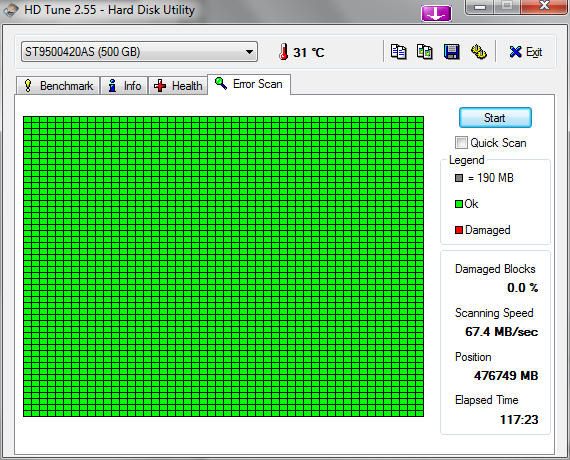

Seatools is ook beschikbaar voor windows, dus als u nogsteeds in windows zit nu dan kunt u het ook zo installeren en gebruiken
http://www.seagate.com/files/www-content/support-content/downloads/seatools/_shared/downloads/SeaToolsforWindowsSetup.exe
U kunt daarnaast ook de TRIAL gebruiken van HDtune om te scannen (zorg dat snelle scan uitgeschakeld staat en dat de goede schijf is geselecteerd)
Vervolgens ga je naar het tabblad Error Scan, selecteer de harde schijf die je wil controleren en druk op Start (je dient GEEN vinkje te plaatsen bij Quick scan).
Maak er met het knipprogramma een afbeelding van, die kan je dan in je volgend bericht hier in je topic plaatsen .
Of druk rechtsbovenin op het floppy icoon om een afbeelding ervan te bewaren.

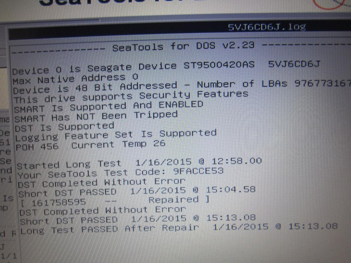

Ik denk dat het gelukt is met Seatools! Ik heb dan toch een cd kunnen maken, en de test gedaan. Er werd gemeld:"failed an important diagnostic test, possibly caused by problem sectors which are difficult to read..." en hij heeft deze fout hersteld! Sindsdien staat hij probleemloos al uren te draaien, zelfs op batterij (die gebruikte ik al lang niet meer omdat iemand me gezegd had dat de pc daardoor misschien uitviel).

Dag Inge,
Heb je het bovenstaande al eens uitgevoerd, dat door door Yannick werd aanbeveeld ?
  Quote
Download HD Tune en sla het bestand op.

Vandaag kreeg ik bij het opstarten de melding "Kan de toepassing niet correct starten (0x0000142). Klik op OK om de toepassing te sluiten". Ik heb dus op OK geklikt,  De pc is dan uitgevallen, ik heb het systeemherstel geprobeerd maar dan krijg ik weer mijn vertrouwde blauwe scherm, met melding 0 X 00000124 (0 X 0000000, 0 X 8275801C, 0 X BE000000, 0 X 00200135). Ik heb dan Seatools terug laten lopen, en daar waren geen fouten. Dan heb ik zeker 15 keer op alle mogelijke manieren op te starten, maar het verste dat ik geraak is na het ingeven van mijn paswoord, "neen" klikken op de vraag of AVG wijzigingen mag maken. ik krijg ook de melding dat HP Advisor niet meer werkt. De startup test kon wel lopen en was OK.
