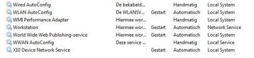

2. de netwerkadapter doet het niet zie screen picture als ik vind hoe ik ze kan versturen.
