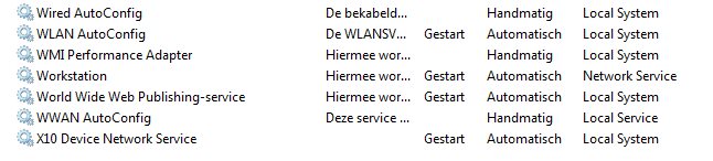

hallo droske de computer is al meer dan 1 keer opgestart zonder stick ,kan je me de volgende keer zeggen waar ik zo gegevens kan vinden aub. die hier onder staan heb ik bij toeval gevonden,maar een paar ander nog niet kan je me laten weten waar ik die kan vinden
Naam                               beschrijving             status               opstarttype        aanmelden als
Wwan autoconfig       deze service              ----------                handmatig          local service
Wired autoconfig      de bekabel                   ----------                  ;;      ;;                  ;;         ;;
Wilan config                de wlansv                    gestart                  automa             local system
Wmi performance a.  hiermee worden        ----------                 handmatig        local system
Workstation                   ;;               ;;                gestart                    automa            network service
World wide webpublis   niet gevonden !!!
X10 devece network service  niet gevonden !!!
wireless pan           ontbekent                        -------------              handmatig       local system      moet deze soms ook opstaan ???
