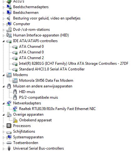

Is dit ook te controleren. en apparaatbeheer heb ik een printscreen gemaakt. zie bijlage bericht.
ik vermoed dat je wifi-adapter hier als onbekend apparaat staat vermeld.

Druk op de Windows + R toets en typ in het uitvoervenster devmgmt.msc en druk op Enter.
Rechtsklik in apparaatbeheer op het onbekende apparaat en kies Eigenschappen.
Ga naar het tabblad Details.
Onder Eigenschap: kies je Hardware-id's.
Onder Waarde: vermeld de gegevens in de eerste regel en post deze in je volgende bericht.
