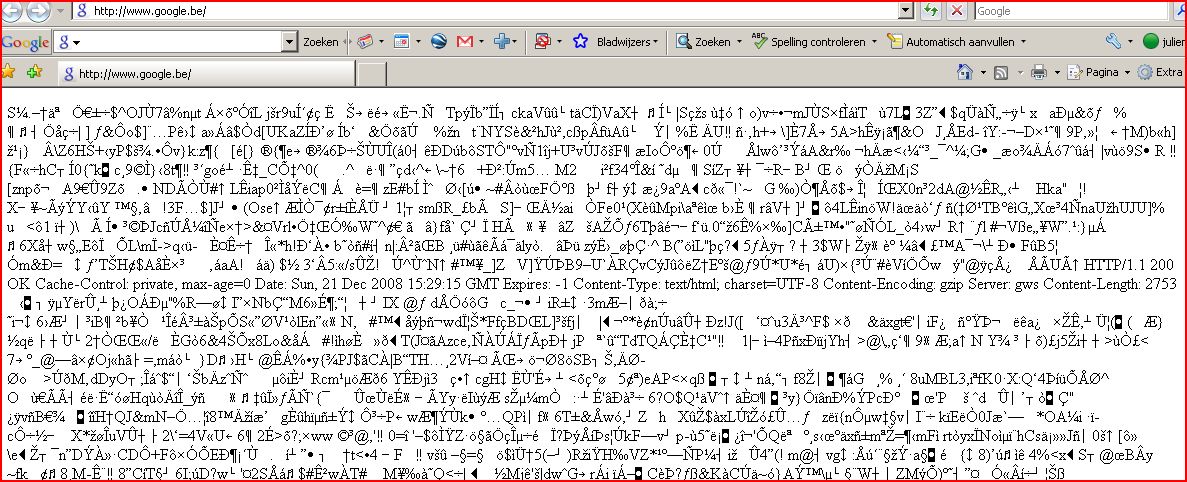

Hello , ik heb al een aantal weken een probleem.:s Vanaf na 1 uur , maar soms duurt het langer tot wel na 3 uur , kan ik plots geen google meer lezen en kan ik met mijn gmail niets meer versturen , alles van mijn google word gecodeerd.(zie bijlage ) en ook sommige andere sides zijn onleesbaar . Ik heb al verschillende virusscanners geprobeerd , programma's verwijderd en teruggezet , niets hielp tot hiertoe . Wie kan me helpen ?:bawling:[ATTACH]1378[/ATTACH] v.( ik hoop dat de bijlage werkt vermits dit de eerste keer is op dit forum )Als ik terug opstart gaat alles terug perfect maar dan weer voor maar een bepaalde tijd en terug van dattum.Om zot te worden .Gelieve niet te technisch te antwoorden want zoveel ken ik nog niet pc.
