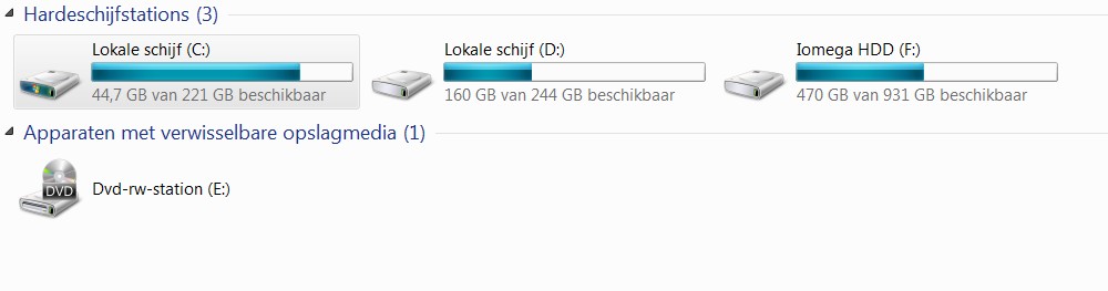

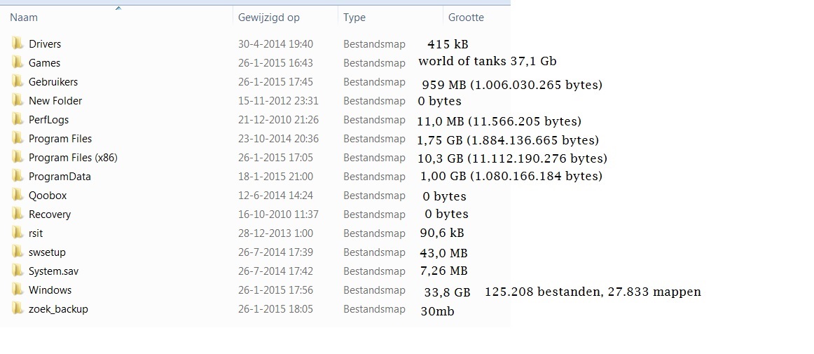

Het viel me op zeker moment op dat me pc wat trager werd en zag dat me C:\ schijf behoorlijk vol zat.
Had gekeken als er dingen zijn wat evt weg kan zodat ik meer ruimte zou krijgen maar dat was maar 4gb.
Ik zag in een oude scan log dat ik in 24-7-2014 nog 116 Gb had van de 221Gb.
en nu heb ik nog 44,7 Gb over.
Had een bijlage bij gedaan met daar achter  hoeveel dit gebruikt bij game staat world of tanks gebruik ik al 2jaar.
hoe is dit op te lossen zodat ik weer meer ruimte krijg, of iets schrijft hier op me C:\ schijf vol.
Hopelijk kunnen jullie mij helpen.

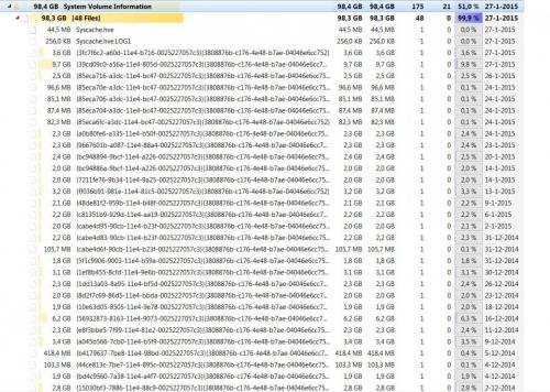

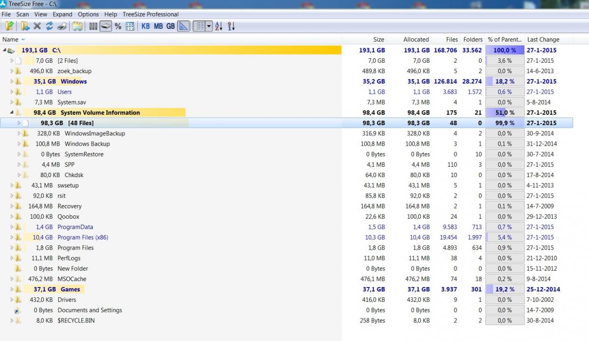

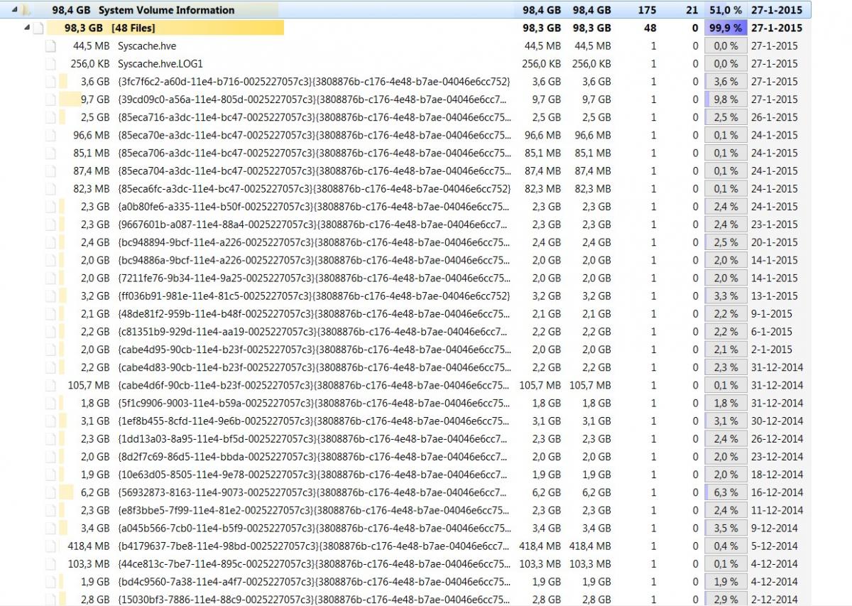

Had nog even via nacia gekeken  en hun gaven aan om te kijken waar dat vandaan komt dat schijf vol ging om het gratis programma Treesize te laten draaien.
Hier bij de afbeeldingen.hier kan je zien dat elke dag iets word weg geschreven, maar weet niet wat.
Misschien hebben jullie hier ook wat aan.

De map System Volume Information wordt gebruikt door windows zelf om informatie op te slaan over herstelpunten.
Je kan de maximum grootte van die map zelf bepalen.
Ga naar configuratiescherm - systeem.
Klik aan de linkerkant op systeembeveiliging
Selecteer de C schijf inhet lijstje met beschikbare stations en klik op de knop configureren.
Met de schuifbalk kan je nu de schijfruimte aanpassen tot ongeveer 50 GB.
Sluit dan de vensters met OK.

Je hebt alweer ruim 80GB vrij op de C schijf :)
