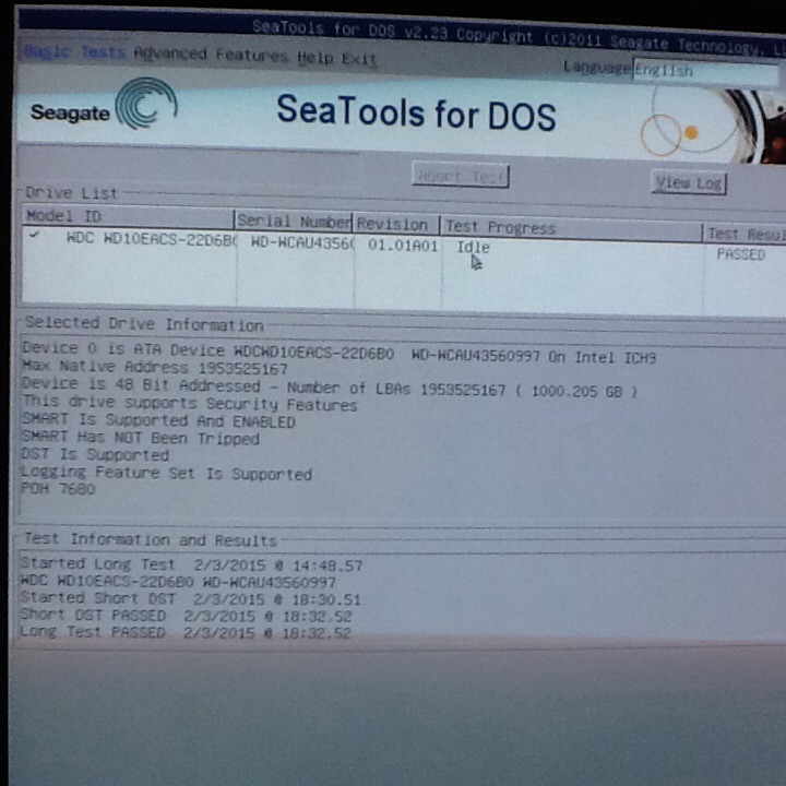

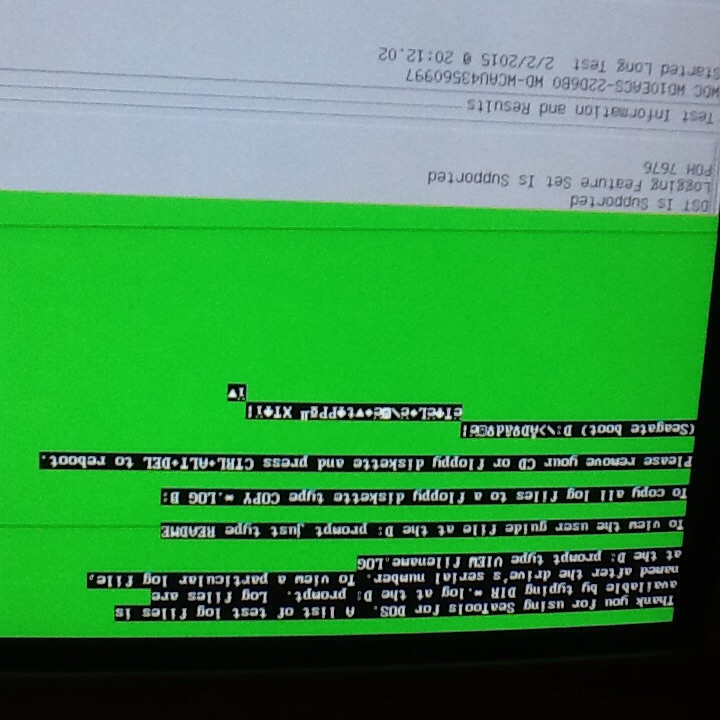

Dit krijg ik nu, zie foto. Ik kan niet zien of de test klaar was, dat groene veld krijg ik niet weg. Heb de seagate dvd eruit gehaald. Mijn muis doet niks.
post-29320-0-40686600-1422907286_thumb.j
Als de test klaar is, krijg je normaal de resultaten te zien in het onderste vak.
Ik vermoed dat de test nog niet klaar was.
De duur van de test hang natuurlijk ook af van de grootte van de schijf.
Start de test opnieuw en laat gerust enkele uren lopen.
