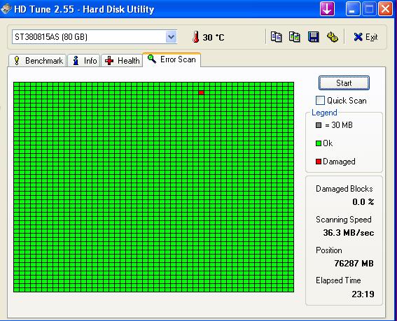

Uit het speccy logje blijk dat er mogelijk een probleem is met de harde schijf.
Vervolgens ga je naar het tabblad Error Scan, selecteer de harde schijf die je wil controleren en druk op Start (je dient GEEN vinkje te plaatsen bij Quick scan).
Maar een afbeelding van het resultaat en sla deze op.

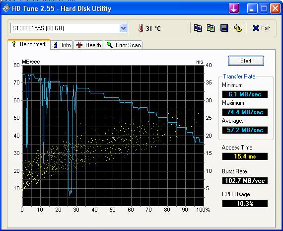

Ga dan naar de tab Benchmark en doe daar ook de test.
Maak ook van dit resultaat een afbeelding.
Met paint een afbeelding maken.
Voeg nu de beide afbeeldingen toe als bijlage aan een volgend bericht.

De harde schijf is beschadigd en zou moeten vervangen worden.
Je kan misschien met onderstaande procedure het vervangen nog even uitstellen.
Open de verkenner en klik met rechts op de C-schijf
Kies in het menu onderaan voor eigenschappen en open dan de tab extra
Bovenaan bij foutcontrole klik je op nu controleren
Vink beide vakjes aan en klik op start
Klik hier op ja, sluit alle openstaande programma's en herstart de pc
De schijfcontrole zal nu worden uitgevoerd alvorens Windows op te starten.
Na afloop krijg je een overzicht van de toestand van de schijf.
Doe dan hetzelfde voor de D-schijf.
