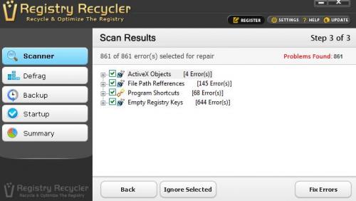

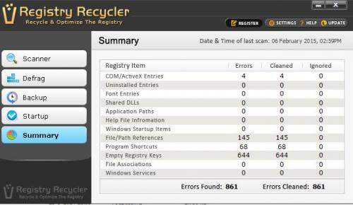

Goede middag, ik heb weer eens een probleem met mijn laptop.
Zoals ik reeds vaker aangekaart heb, vraag ik mij toch of of mijn Harddisk soms stuk is, of is het een probleem van Windows 7.
Ik heb de Harddisk gecontroleerd met HD Tune en dat gaf zo te zien geen problemen.
Om te beginnen heb ik al een paar keer opgemerkt dat Microsoft SE niet in de taakbalk staat maar ook niet bij dat pijltje om aan te passen. Als ik het opnieuw wil installeren geeft hij aan dat hij al geïnstalleerd is. Een andere keer staat hij wel op de taakbalk, in het rood, maar zo gauw ik hem aan klikt word hij groen. Dat vind ik ook vreemd omdat hij al bijgewerkt was. Normaal moet je een rode icoon bijwerken, maar nu hoef ik die alleen maar aan te raken.
Gisteren kreeg ik problemen met de plugin van Microsoft Silverlight. In het programma van Telfort TV moet ik nu iedere keer met de rechtermuisknop de plugin bijwerken.
Vanochtend kreeg ik problemen met een USB verbinding,  naar mijn mobiel en sloeg mijn telefoon op hol. Hij geeft aan een divice wat onbekend is
Ook heb ik nu last van een tray icon wat niet op kan starten. VPro620 vermoedelijk van Webcam Philips.

Deskundigen zijn het er over eens dat registry cleaners de zaak alleen maar erger maken. Zelf heb ik ook de ervaring dat ze ondefinieerbare fouten veroorzaken. Die merk je pas na verloop van dagen, als sommige dingen anders of niet meer werken. Die zijn dan onherstelbaar omdat ze sleutels uit de registry verwijderen die niet verwijderd hadden mogen worden:
In de diverse forums volgen de specialisten onderstaande regel:
"We don't recommend any so called 'registry cleaners' or 'recyclers'. They do tend to make matters worse.
The only tool we do use here is; http://www.piriform.com/ccleaner"
Dit gezegd hebbende, omdat het bij jouw toch al mis is, zal het niet veel uitmaken.
