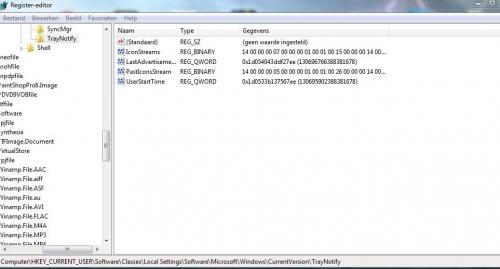

Inmiddels gedaan met dat HKCU. Eerst gexeporteerd en opgeslagen, daarna verwijderd. Ik zie geen verschil.
Wat zou ik nu moeten zien.

Wat ik begrijp is dat hij dat hij na rebooten die sleutel weer zelf aanmaakt. Als er een fout in die sleutel zat, had het nu opgelost moeten zijn. Dus als je probleem niet is opgelost zit het hem blijkbaar niet in die sleutel.
Meer ideeën heb ik zelf ook niet.
Behalve dan die fix van Microsoft proberen: http://support.microsoft.com/kb/945011/nl
Maar als het goed is doet die hetzelfde als wat je handmatig gedaan hebt. Toch zou je het kunnen proberen.
aangepast door Veng
Net een nieuwe fix gedaan,  Bij het opnieuw op starten zag ik weer iets over een plugin, maar ik weet niet wat er bedoelt word. Telfort TV draaid nu gewoon. Ik zie wel verschil in het register. Er is 1 rode icoon minder.
