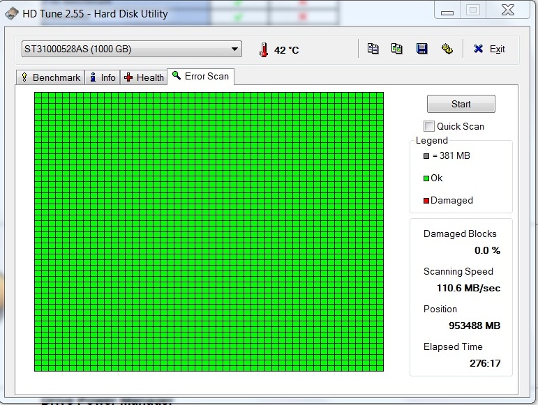

dan ga je http://www.hdtune.com/download.html en kies de tweede optie (hd tune)
laat een volledige scan uitvoeren op je hd.
