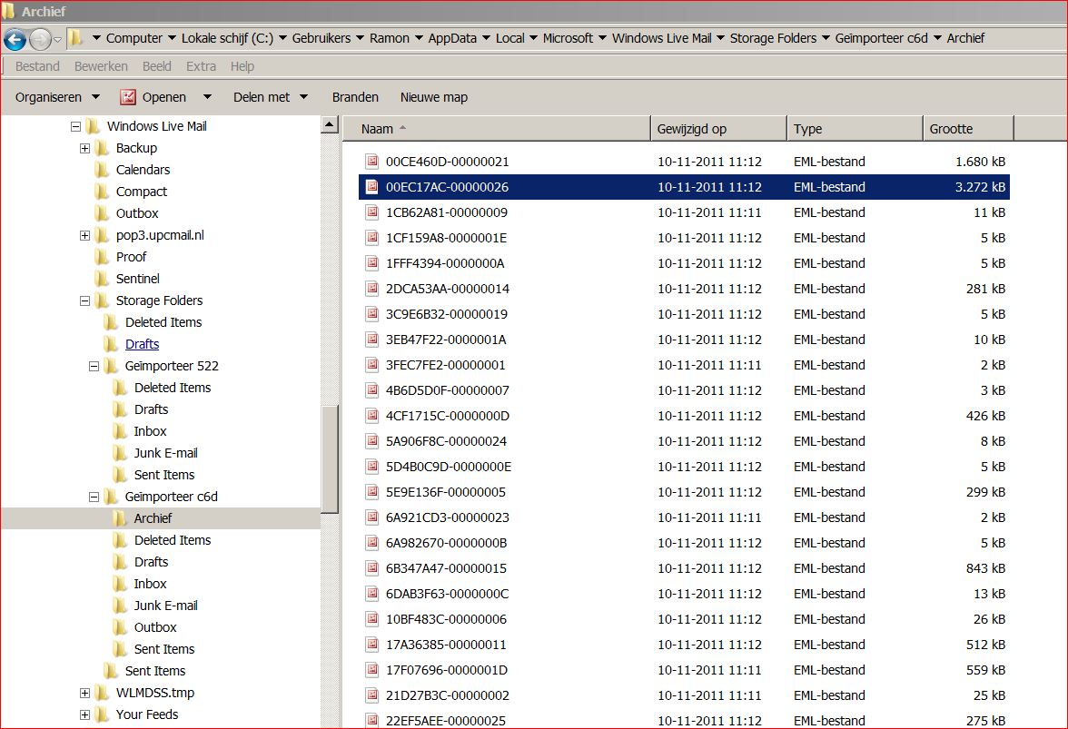

Ik heb nog niets veranderd ,maar ben nog steeds opzoek naar mijn Archief Map en die vond ik via c/users/ramon/AppData/Local/Microsoft/WindowsMail en daar staan dus die EML bestanden van 2011 in de map Archief,zie de bijlage,de e-mails van de InBox en SentItems ect.staan gewoon in de LocalMap.

Het probleem is dat ik de map Archief kwijt ben.
  Op 15/2/2015 om 14:06, Amonra zei:
Die ben je toch niet kwijt.

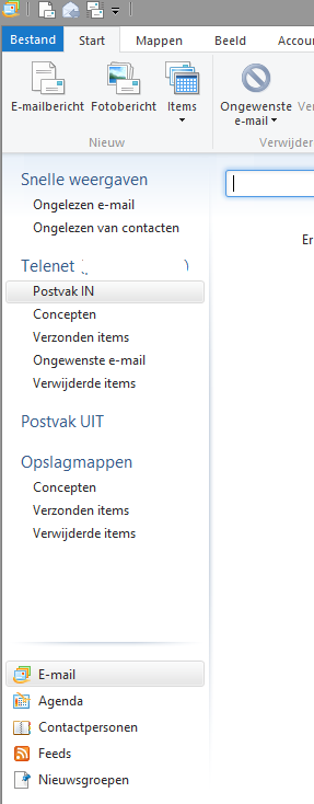

post-9560-0-92036700-1424187968_thumb.pnDie hoort daar ook helemaal niet thuis, zie mijn WLM venster hieronder.
De archiefmap staat dus normaal niet tussen andere mappen in WLM.
In je Inbox horen de binnenkomende e-mails, de verzonden Items in de map verzonden items, enz......

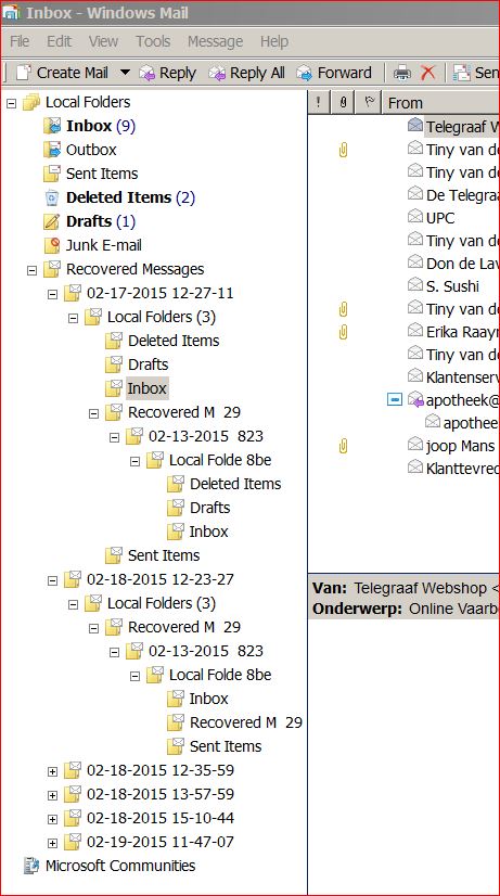

Ik snap het niet want het Archief map heeft er al altijd bij gestaan, maar nu is er nieuwe ellende.
Er komen steeds meer dubbele mappen bij kijk maar naar de afbeelding .Hoe kan dat en wat moet ik doen om dit te stoppen ??
