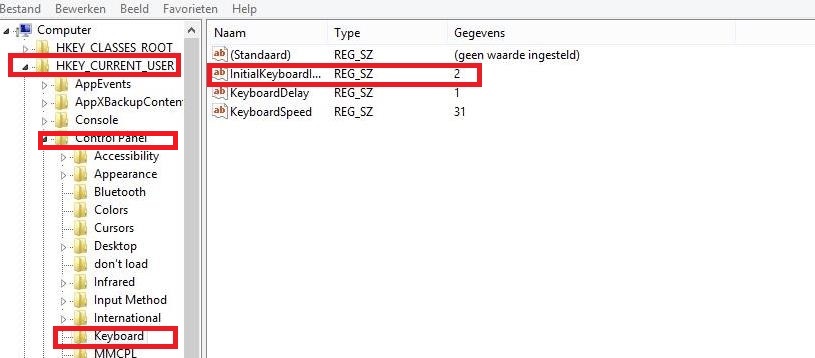

bij het opstarten, gebeurt het geregeld dat mijn pc mijn wachtwoord niet herkend, en wanneer ik dan op "opnieuw opstarten" druk, dan herkent ie het wel.
Ik vermoed dat het iets te maken heeft met mijn toetsenbord, want ik moet "num Lock" indrukken (na het heropstarten hoeft dat niet meer)
Soms moet je aanpassing doen in het register,zie afbeelding .
mvg
post-23481-0-38191900-1423218121_thumb.j
aangepast door fcbbrugge
Je zegt het goed. Soms
Enkel kans op slagen in een standaard BIOS. De hedendaagse moederborden zijn meestal voorzien van een UEFI.
