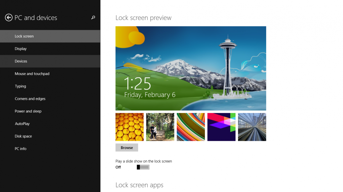

Nou wat is het probleem, ik zie nergens Bluetooth staan, in Windows 8 (doe ik nu ook) ging ik naar rechts boven Settings -> Change PC Settings -> PC and Devices -> en dan had je daar bluetooth staan. Dat is nu verdwenen.

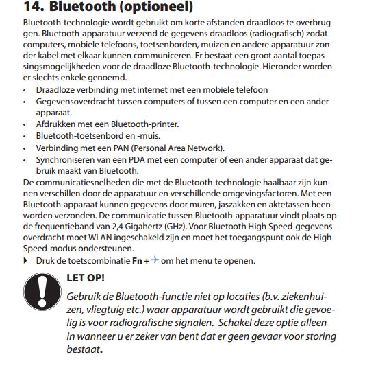

Controleer eens of bluetooth ingeschakeld is, zie onderstaande afbeelding.
post-9560-0-00597300-1423586253_thumb.jp
Bron: http://download5.medion.com/downloads/anleitungen/bda_40043395.pdf
Indien bovenstaande ook in orde is moet je het stuurprogramma voor Bluetooth  eens opnieuw installeren.
