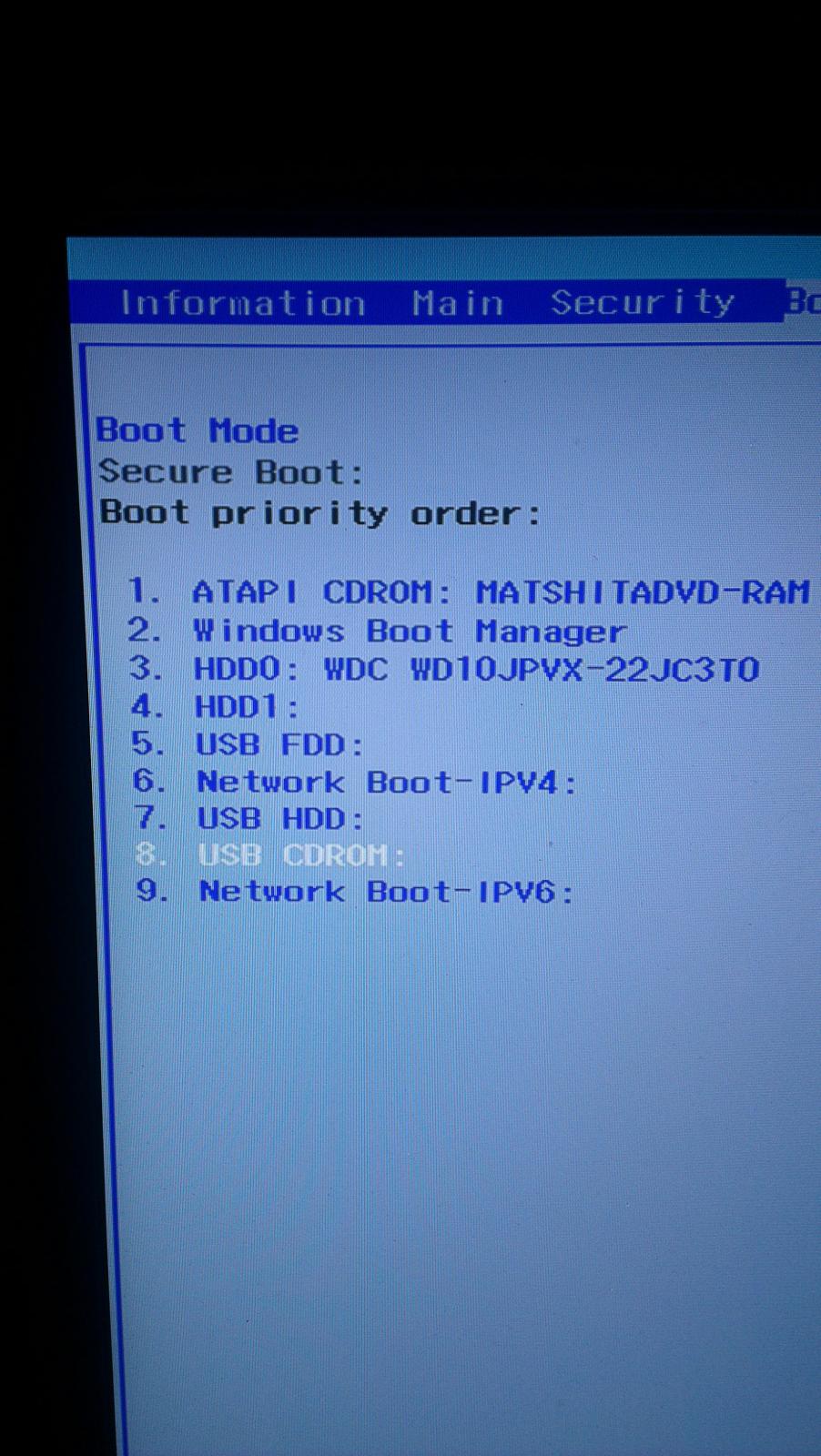

sorry voor de late reactie maar ik heb nu pas de tijd gevonden om deze memtest te doen.
ik heb gedaan zoals in dat tread maar de laptop wil niet stareten via de cd zie foto in bijlage ik heb de nummer 8 verplaatst naar nummer 2 maar de laptop start gewoon normaal.
hoe kan ik nog starten via de cd?

Doe de memtest cd in het ingebouwde cd-station.
Herstart dan de laptop en zodra het herstarten begint, druk je enkele malen op de toets F12.
Normaal krijg je dan een keuzelijst met schijven waarvan je kan opstarten.
Ga met de pijltjestoetsen naar de cd-drive (matchitadvd-ram) en druk dan enter.
Nu zou de laptop moeten opstarten vanaf de memtest cd.

De boot volgorde zoals op de afbeelding in bericht 24 is goed.
In die opstelling zou de pc vanop de cd moeten opstarten.
Als je de pc aanzet en het logo van het moederbord verschijnt, zie je dan ergens onderaan een melding van setup (om naar het bios te gaan) of boot (menu)?
Het is de F toets die bij de boot vermelding staat die je moet indrukken om het bootmenu te krijgen.
Daar kan je dan met de pijltjestoetsen de cdrom selecteren en op enter drukken om op te starten vanaf de cdrom.
