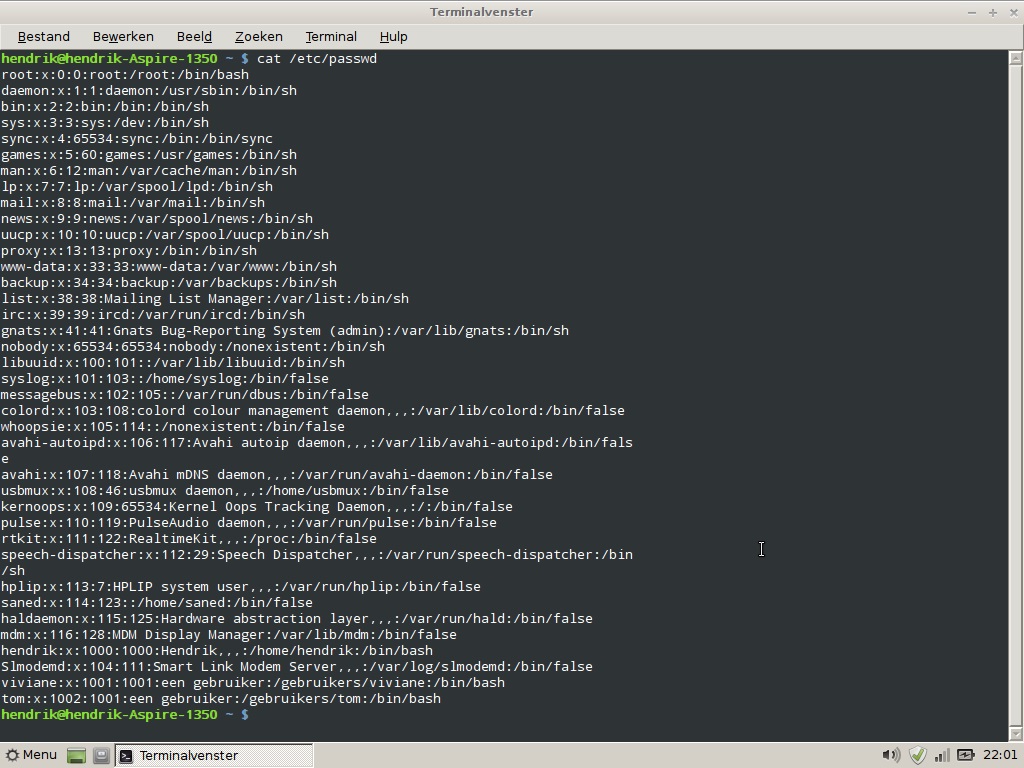

U kan ook de lijst eens opvragen via cat
cat /etc/passwd
normaal moeten dan de users onderaan de lijst vermeld staan zie afbeelding:
post-20448-0-61421500-1423422445_thumb.j

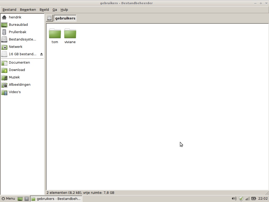

de juiste boom structuur ziet er dan als volgt uit:
in uw bestandsbeheerder bij bestandssysteem ziet u de map gebruikers.
post-20448-0-80395400-1423430998_thumb.j
in de gebruikers map heb ik nu 2 gebruikers (tom en viviane).
post-20448-0-67013500-1423431090_thumb.j

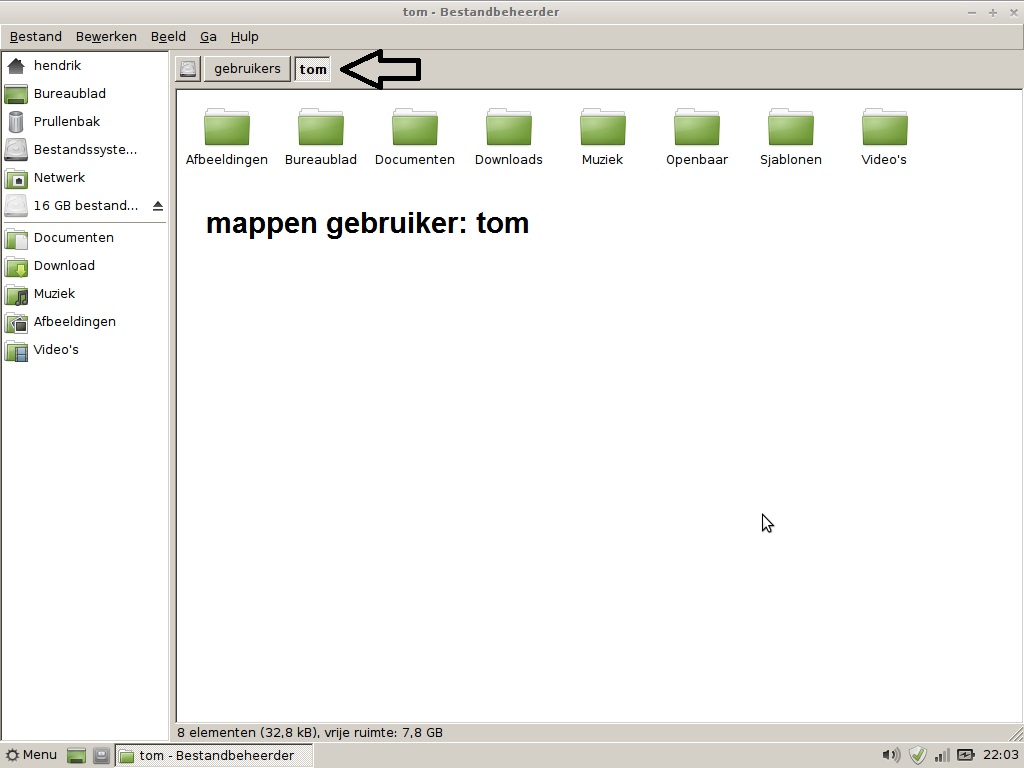

bij elke gebruiker zitten automatisch standaard alle mappen (afbeeldingen, bureaublad, documenten, downloads, muziek, openbaar, sjablonen en video's).
post-20448-0-89290000-1423431262_thumb.j
post-20448-0-47967100-1423431282_thumb.j
Wanneer u dan een terminal opent en de volgende command ingeeft : cat /etc/passwd ziet u de gebruikers:
post-20448-0-89947100-1423431382_thumb.j
