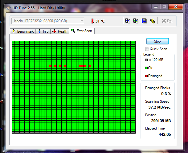

Verder is er nog een probleem met de harde schijf.
Vervolgens ga je naar het tabblad Error Scan, selecteer de harde schijf die je wil controleren en druk op Start (je dient GEEN vinkje te plaatsen bij Quick scan).
Maak er met het knipprogramma een afbeelding van en sla deze op.

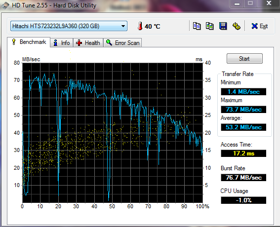

Ga dan naar de tab Benchmark en doe start de test.
Maak ook van dit resultaat een afbeelding.
Voeg nu beide afbeeldingen als bijlage toe aan een volgend bericht.
Microsoft security essentials werd uitgeschakeld om zoek.exe te laten lopen. Updates heeft hij bij mijn weten al altijd uitgevoerd dus is het zeer vreemd dat hij dit niet aangeeft. Ik ben gaan zoeken en blijkbaar is de laatste update gebeurd op 16/12/14, daarna niet meer. Bizar maar blijkbaar is het door iemand uitgezet. (Heb drie kinderen die ook van de laptop gebruik maken...) Die ga ik nu eerst trachten uit te voeren in de hoop dat hij er niet op vastloopt...
Zo, heb er enig werk aan gehad want het programma blokkeert telkens na een tijdje. Ik ben bijna tot op het einde geraakt van de error scan, benchmark uitlezen ging wel zonder problemen. Bijgevoegd de resultaten....
Er zijn beschadigde zones op de harde schijf en daardoor sputtert windows soms.
Best is om de harde schijf zo snel mogelijk te (laten) vervangen.
Je kan alvast beginnen met de gegevens die je zeker niet wil verliezen op een externe schijf te zetten.
Je kan een schijfcontrole van windows doen om het probleem tijdelijk proberen op te lossen.

Deze schjf is aan vervanging toe, de schijfcontrole vanuit Windows is sowieso een tijdelijk lapmiddel: je schijf is onbetrouwbaar en dient zo snel mogelijk te worden vervangen ... stel dus zeker ook al meteen het materiaal dat belangrijk voor je is veilig op een externe geheugendrager.
