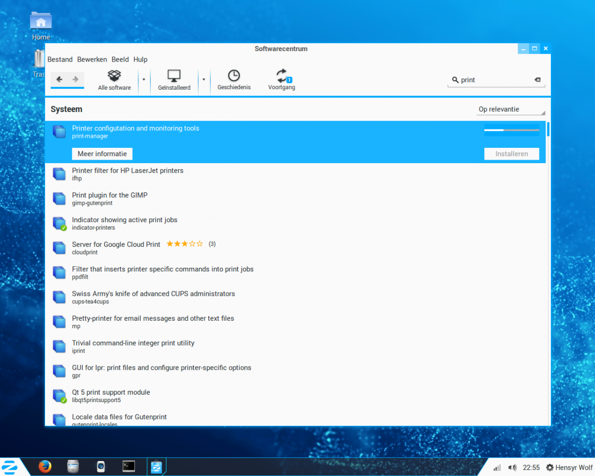

Ondertussen heb ik het kunnen oplossen met in het Software center te gaan kijken naar software en heb daar onder Systeem de print-manager gevonden.
post-20448-0-63790500-1424043267_thumb.p

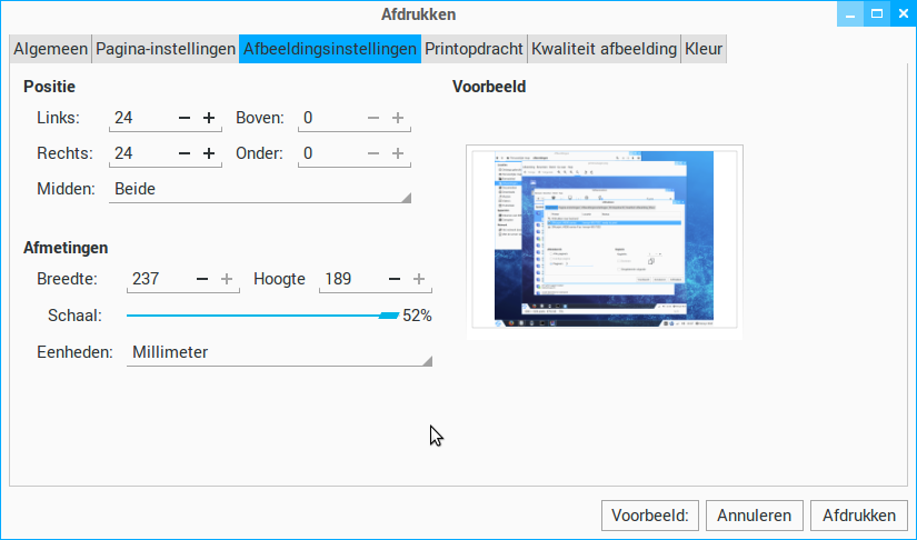

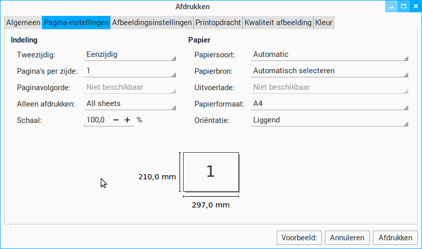

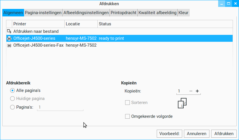

Maar feit is wel dat ik nu voor het printen kan kiezen hoeveel vellen papier er geprint worden:
post-20448-0-95034100-1424041429_thumb.p
Pagina instellingen:
post-20448-0-16881000-1424041527_thumb.p
Afbeeldingsinstellingen:
post-20448-0-17446400-1424041564_thumb.p

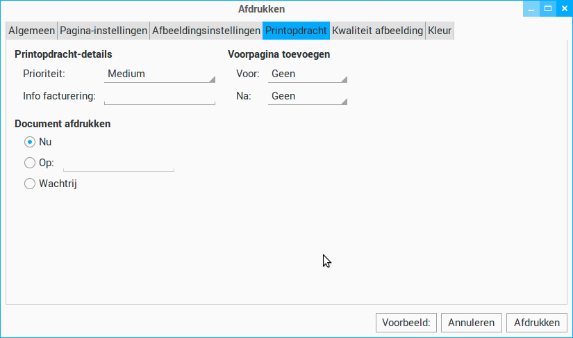

Printopdracht:
post-20448-0-07053900-1424041611_thumb.p

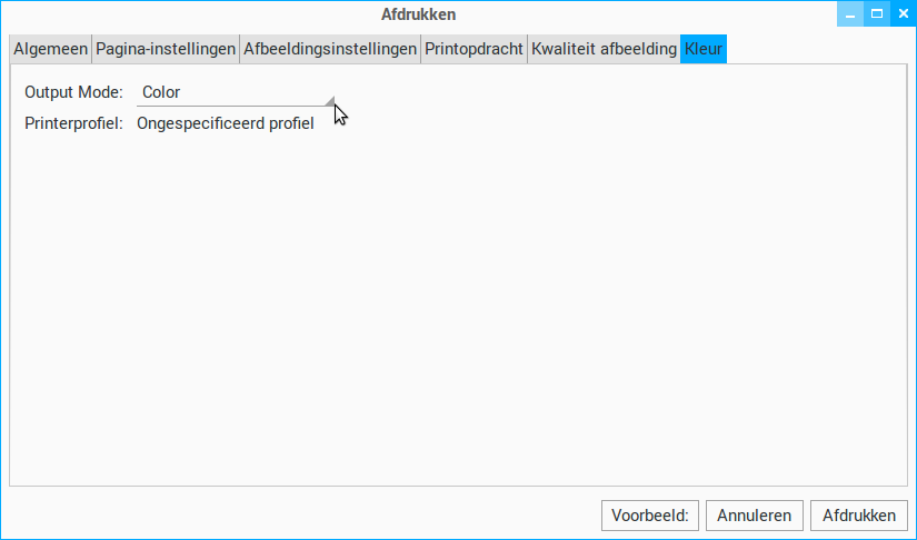

en nog twee instellingen:
post-20448-0-72178500-1424041670_thumb.p
post-20448-0-23697200-1424041688_thumb.p

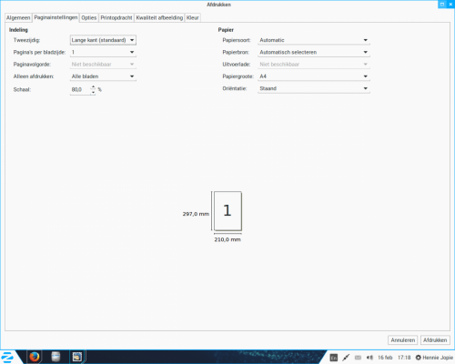

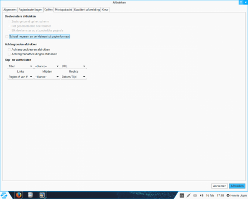

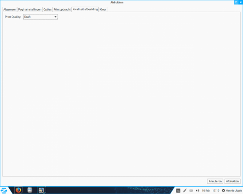

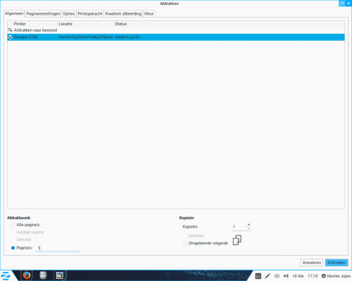

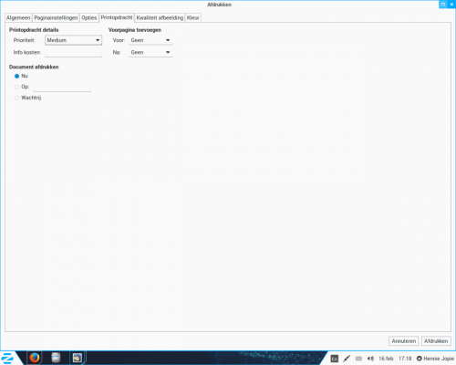

Ook als ik in de afdrukmgr. bij pagina' s "1" invul krijg ik toch nog een blanko pagina extra. Ik stuur van elk tab-blad van de afdruk manager een afbeelding. Mogelijk is daar iets afwijkends te zien.
post-28195-0-12349000-1424104044_thumb.p
post-28195-0-43827600-1424104103_thumb.p
post-28195-0-37458000-1424104121_thumb.p
post-28195-0-50177800-1424104133_thumb.p
post-28195-0-86289300-1424104150_thumb.p
Dag Jopie,

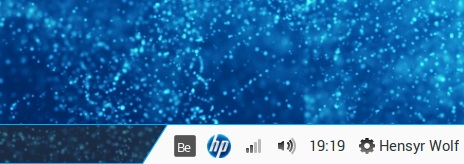

Aan de print-manager te zien is alles ok maar er is me wel iets anders opgevallen aan uw taakbalk.
HPLIP staat er niet in. (HP Linux Imaging and Printing)
HPLIP is het programma dat uw printer van HP stuurt.
Waarschijnlijk maar ik ben het niet zeker is dat de reden waarom er nog altijd twee vellen papier gebruikt worden (standaard printing opdrachten in Linux)
