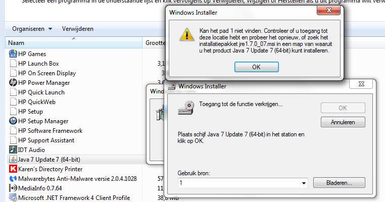

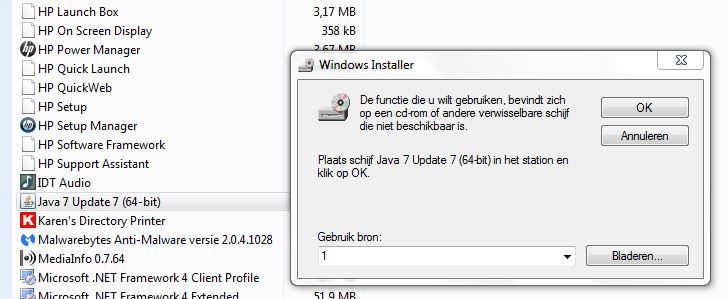

In het configuratiescherm zie ik alleen maar een Java 7 Update 7 (64-bit) staan. Als ik die probeer te verwijderen krijg ik de melding dat dit op een CD-rom zou moeten staan en krijg het niet verwijderd. Zie de 2 bijlagen.
