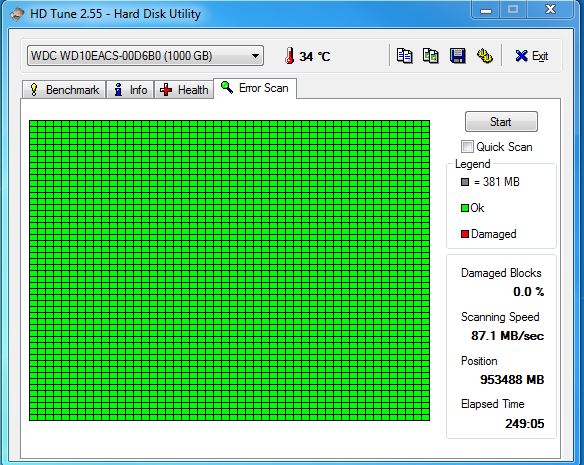

Voor de zekerheid toch maar meteen HD Tune op de harde schijf losgelaten. Zie bijgaand resultaat van de scan.
Mag ik hieruit afleiden dat er niets mis is met m'n C-schijf?
