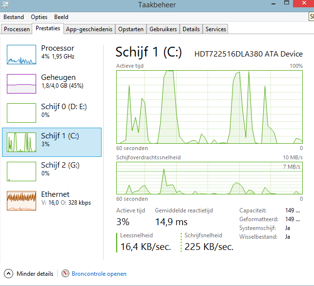

In bijlage nog screenshot van net na zo'n crash die op te lossen is met ctrl al del.

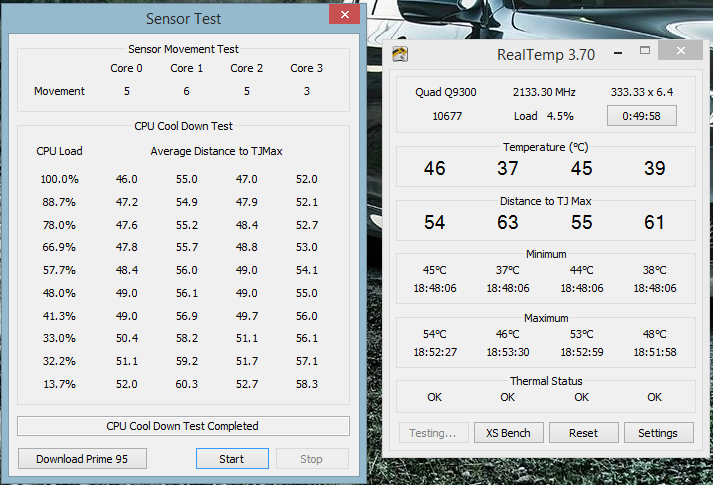

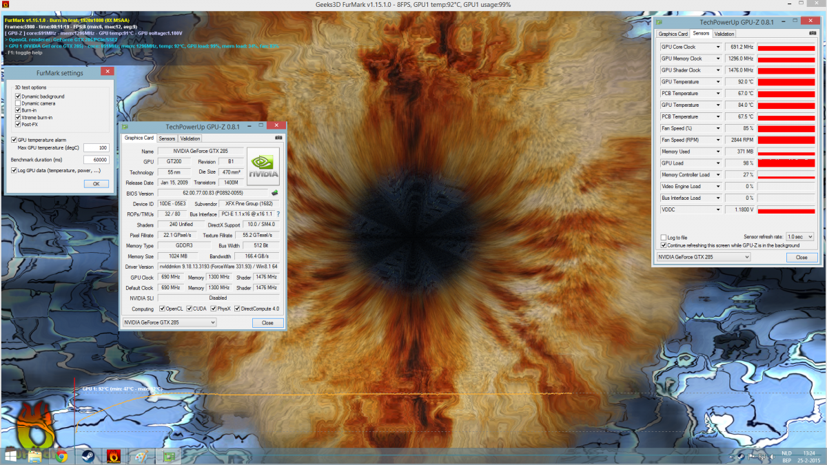

Test is goed verlopen.
Volgens mij moet het toch iets grafisch zijn. Het begint bijna altijd met rare piramidevormige figuren op mn scherm. Daarbij hapert beeld en geluid enkele seconden, als ik niet snel genoeg ctrl alt del druk zit ie zowieso block. Ik klik niks weg in taakbeheer, sluit het terug en ga weer ingame. Meestal is beeld dan terug na 5 sec, indien niet doe ik terug zelfde.

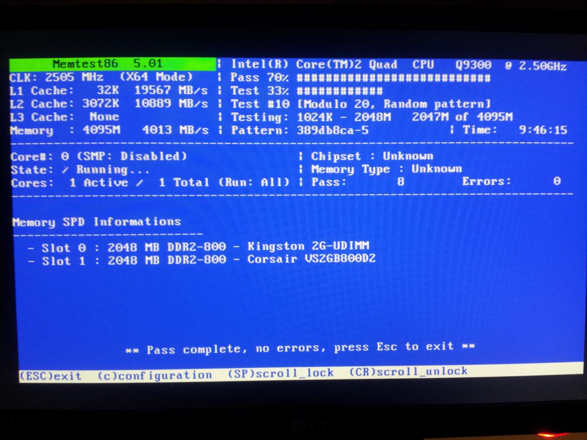

post-19022-0-32741300-1424757936_thumb.j
Pc crashte deze keer zonder dat er een game actief was. Enkel 8 tabbladen in chrome waaronder 1 youtube..

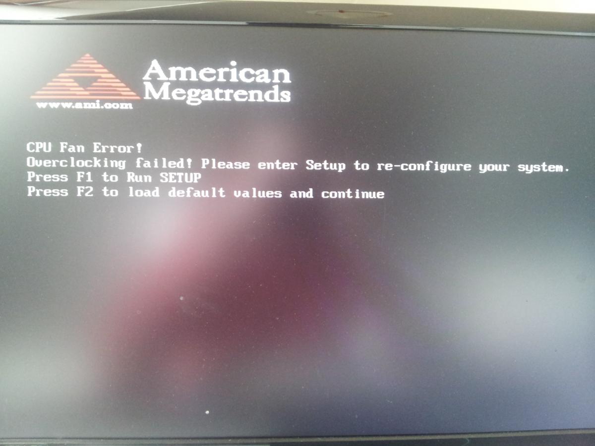

post-19022-0-27669800-1424781893_thumb.j
Dit scherm kreeg ik bij heropstart. Weet dat mn pc vroeger overclocked was ( naar 3 ghz. niet door mij, was bij aankoop al )
Cpu fan getest met realtemp, telkens normale waarden

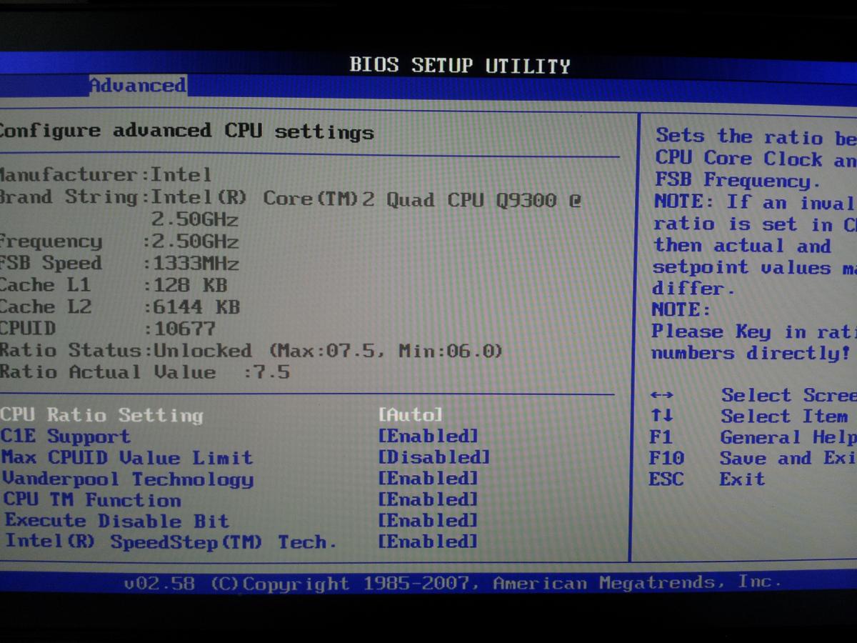

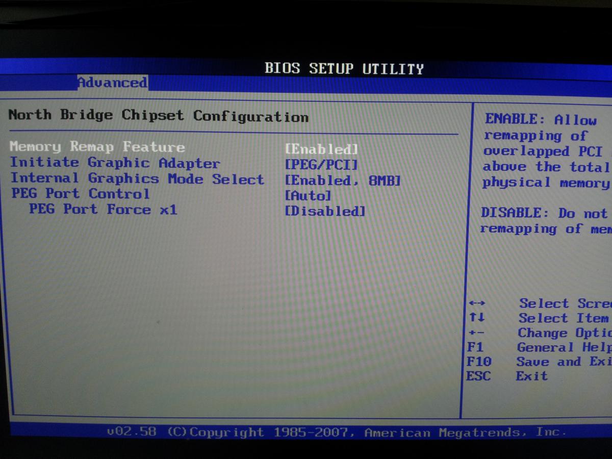

Nog wat foto's van in de bios
post-19022-0-77629800-1424861657_thumb.j
post-19022-0-11118000-1424861699_thumb.j
Pc zat bij downloaden vast. Gisteren stuk of 8 keer mogen restarten. Of koop ik mij gewoon best een compleet nieuwe tower..
