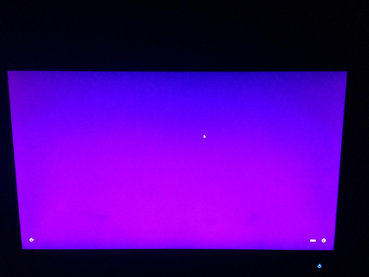

Kan niet inloggen in windows. (paars scherm)

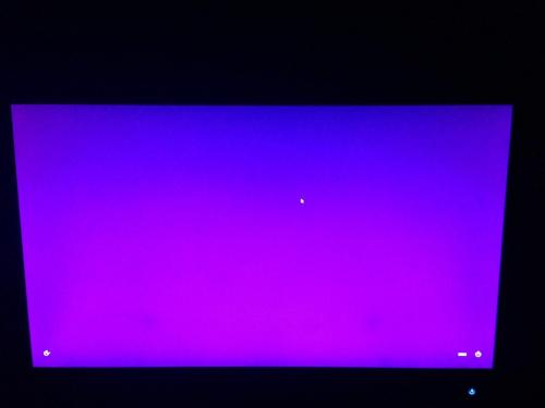

Ik kan me sinds gister niet meer inloggen op mijn PC. Ik krijg na het windows teken een paars scherm, rechts onder de optie om opnieuw op te starten en links onder een raar logo waar ik wat opties kan kiezen die niet belangrijk zijn.
Ik heb hem 4 uur lang aangelaten maar het scherm veranderd niet. Ik heb het volgende geprobeerd:
In veilige modus kom ik er wel in, maar daat heb ik niet veel aan.
Ik heb een system restore gedaan van de dag voordat ik er last van kreeg, mocht ook niet baten.
Ik heb AVG rescue CD gebruikt en had een trojan horse gevonden, verwijderd, maar heb nog steeds het zelfde probleem.
Ook heb ik de optie "fix startup" geprobeerd, maar geeft aan dat het op deze manier niet gemaakt kan worden.
Dit probleem is ontstaan toen ik mijn Anti-virus (bit defender 2014) opnieuw wilde activeren nadat deze was verlopen (90 dagen). Dit moest in veilige modus, en nadat ik hem opnieuw had geactiveerd en PC opnieuw opstarte, kwam dit probleem.
Ik hoop dat jullie me kunnen helpen.
Alvast bedankt

Raar probleem,wat krijg je te zien als je links onder op icoontje klikt in paars scherm?

Als  ik op dat icoontje druk heb ik de keuze om een toetsenbord op mijn scherm te plaatsen, vergrootglas gebruiken, sticky keys, filter keys, high contrast en Narrator.
