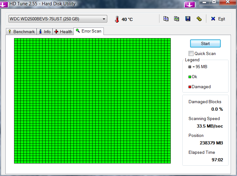

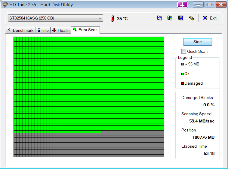

Test je harde schijf eens met HD Tune:
Vervolgens ga je naar het tabblad Error Scan, selecteer de harde schijf die je wil controleren en druk op Start (je dient GEEN vinkje te plaatsen bij Quick scan).

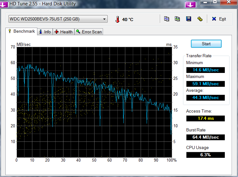

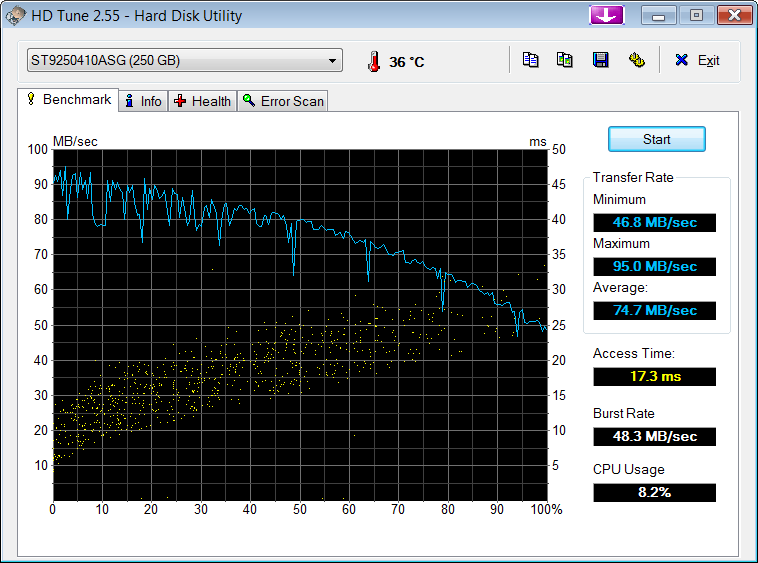

Ga dan naar de tab Benchmark en start de test.
Maak ook van dit resultaat een afbeelding.
Voeg beide afbeeldingen toe als bijlage aan een volgend bericht.

Ik ontdek dat ik 2 harde schijven heb.
Heb voor beide HDTune laten lopen.
C partitie staat op de WDC schijf
Bijgevoegd afbeeldingen Error scans en Benchmarks.
Error scans geen fouten.

De harde schijven zien er nog goed uit.
