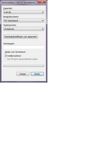

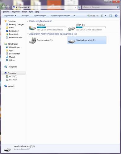

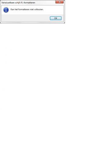

kan niet meer usb formateren is gecrast heb al van alles geprobeerd met programma,s, maar kan hem niet meer formateren
heb usbpoort uitgeschakeld opnieuw laten op starten kan hem niet meer installeren.
met vriendelijke groet, jan muuter

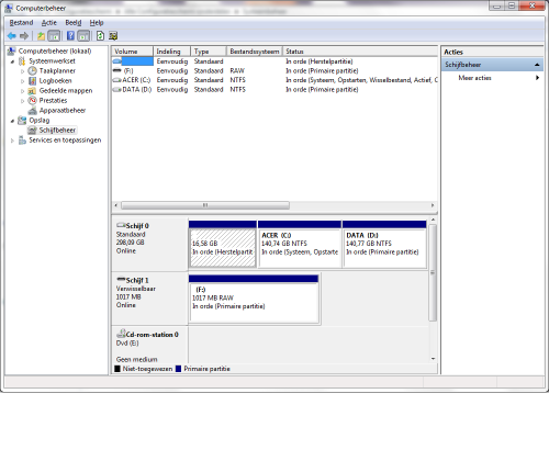

goedendag
raw wil zeggen ziet er niet goed uit, maar ik heb nog verscheidende bestanden kunnen redden

Er zijn allerlei tooltjes waarmee je wat kunt doen. Mijn ervaring is het echter dat defect toch meestal defect blijkt.
Als je er dus in slaagt de stick te reanimeren, zet er dan geen vitale data op die je niet kwijt mag raken.
Dit vind ik wel een goed analyse tooltje: ChkFlsh.exe
Met Restore.exe kun je een low level format uitvoeren. (als je het nog kunt vinden. Het is ook een beetje een dubieus tooltje omdat je neit direct ziet wat hij nu gaat formateren)
HPUSBDisk.exe is ook een bekende. Van HP, dus meer vertrouwd.
Let wel op van welke site je zoiets download, want als je eerst een downloader moet installeren, krijg je er geheid ook een hoop rommel bij.
Zelf maak ik eventueel eerst een verse image aan, download e.e.a. en zet dan mijn image terug. Met systeemherstel moet het natuurlijk ook kunnen.
Eerst een nieuw herstelpunt aanmaken. Dan pas downloaden. Die downloaders doen meestal niets met de te downloaden files, maar installeren allerlei meuk. Als je dus de gewenste files hebt binnengehaald ga je terug naar je vorige herstelpunt om weer van die meuk af te komen.
