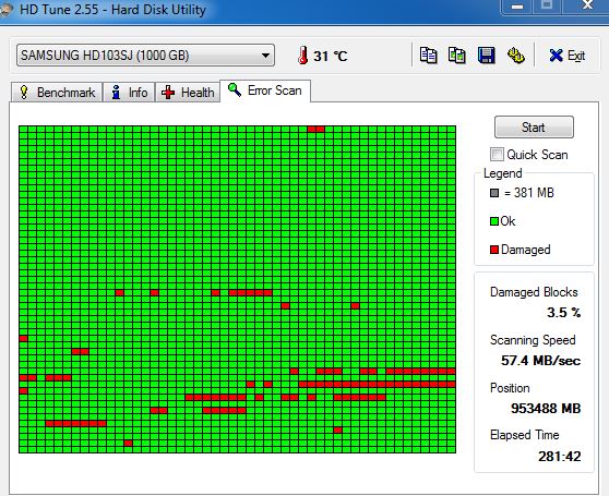

Allereerst bekankt voor reaktie, heb HD Tune gedownl.
Hij is nu aan het werk en uitgevoerd zoals gezecht.
Als deze klaar is stuur ik een pic, dit gaat nogal lang duren.
Er zitten in de eerste regel al twee rode blokjes.

Dag francod,
Twee rode blokjes op de eerste regel is eerlijk gezegd al geen goed teken... Het lijkt er dus sterk op dat je harde schijf het inderdaad binnen de kortste keren kan gaan begeven. De enige tip die ik je nog kan meegeven voor die harde schijf is om de data, die er zich nog op bevindt, over te plaatsen naar een niet-defecte harde schijf zodat je later niet voor vervelende verrassingen komt te staan...

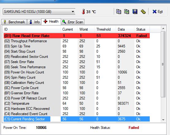

Hallo Dark,
Ik denk zelf ook de HD stuk is, het resultaat zegt genoeg.
post-29981-0-02087500-1425137490_thumb.j
Je harde schijf is stuk, die dient vervangen te worden.
Maak indien nog mogelijk een back- up van je belangrijke bestanden.
