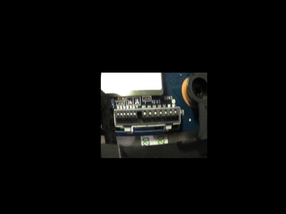

Om mijn oudere laptop wat op te krikken wou ik een ssd inbouwen, heb dus een Crucial M550 128Gb aangeschaft maar het juiste kabeltje kan ik niet vinden.  Het zou moeten gaan van de ssd (data en voeding samen) naar de vrije aansluiting (zie foto).  Iemand een idee?

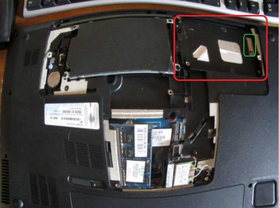

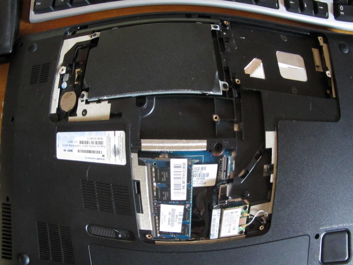

post-27307-0-15647900-1425206385_thumb.jHet gaat om een HP Pavilion dv7, modelnummer XE297EA#UUG, aangeschaft in februari 2011. Omdat mijn desktop zoveel sneller was met een relatief kleine ingreep wou ik hetzelfde proberen met deze laptop. Er is plaats voor een extra schijf en 15 cm verder een vrije aansluiting van 17 mm breed (micro SATA + voeding?). De harde schijf zit linksboven en is op ongeveer dezelfde wijze aangesloten, zie foto.

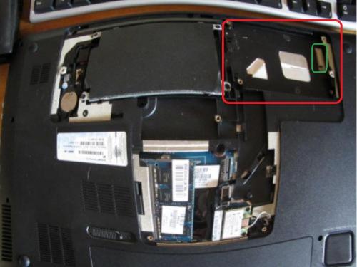

Ik heb de locatie voor je SSD rood omkaderd.
Het groene kadertje geeft de connector aan.
Om je SSD te kunnen verbinden heb je inderdaad een adaptertje nodig.
Daarvoor zult u zich moeten wenden tot de winkel waar je de pc gekocht hebt.
Dergelijke adaptertjes kom je vaker tegen bij laptops.
Hier een voorbeeld
Opgelet, dit is een voorbeeld. Ik weet niet of het voor uw laptop geschikt is.

Bij de ssd (Crucial M550) zit een adapterring zodat je die zou kunnen inbouwen zonder bracket.  Ik heb een setje besteld (bracket + kabel), verwacht dat binnenkort en laat dan wel weten of het allemaal lukt.

De bracket is een vel zwarte plastic met twee profieltjes aan de zijkanten. Omdat die niet past heb ik de ssd voorzien van een opvulring (bijgevoegd bij Crucial) en de schijf vastgezet met 2 sukjes harde mousse. De kabel past wel.
