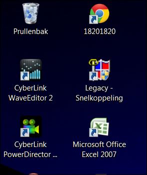

Goedenamiddag Kweezie Rabbit,
:D
Ik heb de 3  exe-files die door de Cyberlink Technical Support werden doorgezonden gedwonload en vervolgens geinstalleerd, met als resultaat ;
HET PROGRAMMA WERKT !
Er is dus kennelijk iets mis met de geleverde DVD waarop het programma voorkomt.
Uiteraard ben ik U meer dan dankbaar voor de herhaalde bereidwillige inzet die U geleverd hebt om het programma op mijn PC geinstalleerd te krijgen. Het was vooralsnog niet gelukt maar intussen is er door Uw aanduiding heel wat rommel van mijn PC verdwenen en heb ik bovendien heel wat bijgeleerd met het volgen van Uw richtlijnen.
