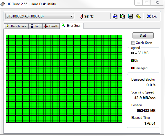

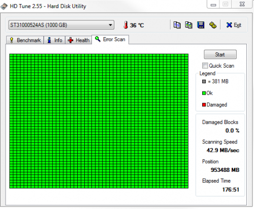

Test je harde schijf eens met HD Tune:
Vervolgens ga je naar het tabblad Error Scan, selecteer de harde schijf die je wil controleren en druk op Start (je dient GEEN vinkje te plaatsen bij Quick scan).
Maak er met het knipprogramma een afbeelding van, die kan je dan in je volgend bericht hier in je topic plaatsen .

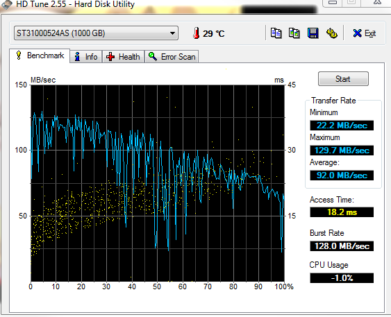

Er zijn wel grote schommelingen in de overdrachtsnelheid van de harde schijf.

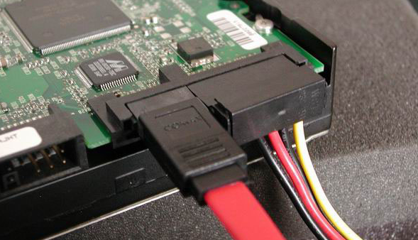

Controleer eens of het sata-kabeltje nog goed is aangesloten en gebruik eventueel een nieuw kabeltje.

Nee hoor deze kabel bevind zich in je pc behuizing, je kast zal er dus voor open moeten.
Hoe oud is deze pc en heb je er nog garantie op, mocht dat zo zijn en je behuizing is voorzien van een zegel kan je garantie vervallen bij het openen van je behuizing waardoor het zegel verbroken word.

Het is hier die bredere rode platte kabel, controleer eens de verbinding op je harde schijf als ook de verbinding met de sata aansluiting op je moederbord.

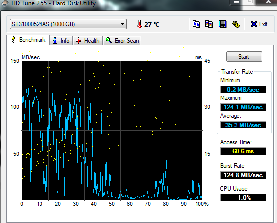

Ik heb het sata-kabeltje gecontroleerd en het was goed aangesloten , voor de zekerheid heb ik hem toch eens uitgetrokkken en terug ingestoken . Daarna heb ik de benchmark test opnieuw gedaan .

Het feit dat de benchmark verandert als je aan de kabels komt geeft aanleiding die kabels/verbindingen eens goed te onderzoeken. Kun je geen kabel omwisselen met een ander apparaat. Gewoon om te kijken wat dat oplevert?
(Tenzij je tijdens de test andere acties uitvoert. Als meerdere apparaten gelijktijdig de HD willen aanspreken, klopt de test (en daarmee de conclusie) natuurlijk niet.)
