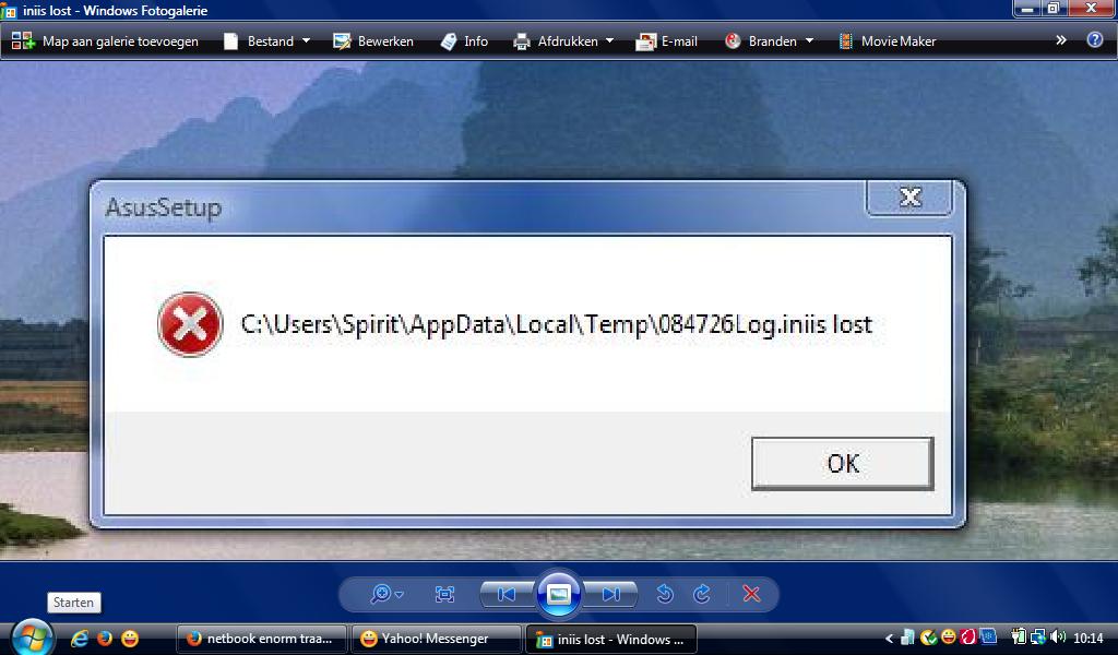

ik werk met Vista Ultimate en heb waarschijnlijk een bestand per ongeluk verwijderd.
zie de bijlage welke vermelding ik krijg bij het opstarten.
er draait iets op de achtergrond wanneer ik opstart maar ik weet niet wat en ik denk dat daarom mijn netbook zo traag werkt.
ik vond Shockwave Flash dat draaide en heb die bestanden verwijderd maar ook waarschinlijk dit Temp-bestand "iniis" ook verwijderd.
kan dat de reden zijn voor het trage werken van mijn netbook?
graag jullie help

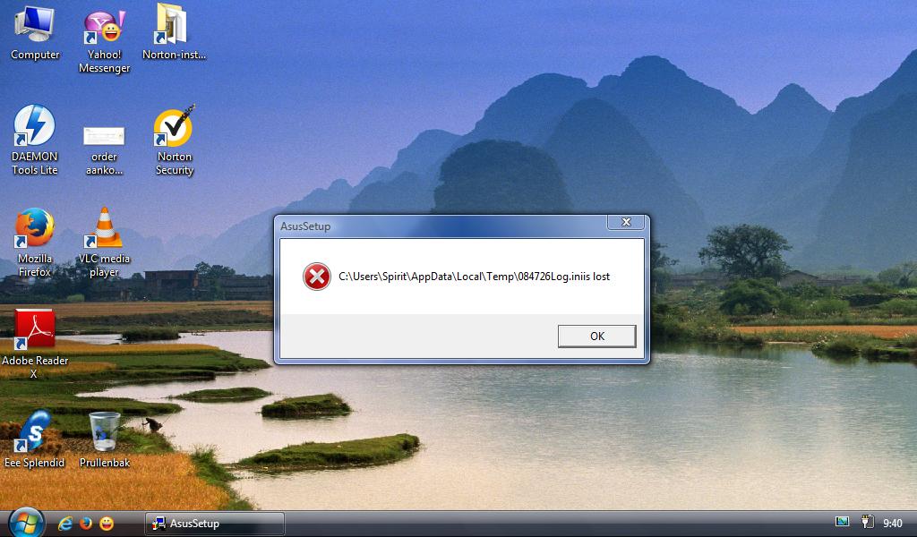

ik zend hier een groter screenshot van de melding die ik bij het opstarten op mijn scherm krijg omdat het andere misschien niet goed zichtbaar is
bedankt voor jullie reacties

Het bestand dat je daar mist staat in een temp-map en is dus normaal ook maar 'tijdelijk' nodig.
Op het net vind ik alleen dit erover: http://forum.zebulon.fr/resolu-erreur-00326loginiis-lost-sur-asussetup-t190229.html
(hoop dat je Frans goed is :-) ),
maar daar spreekt men over registeraanpassingen en dus zou ik dit vooralsnog niet gaan uitvoeren, maar denk ik eerder in de richting van een systeemherstel.
Heb je dat al geprobeerd?
En 'iets wat op de achtergrond draait': dat kan je nagaan bij je opstartitems: wat dààr allemaal bij staat wat opgestart wordt en eventueel dingen gaan uitvinken.
Verder wat mijn eerste idee er een in de richting van malware of virussen. Zit je daar voldoende beveiligd?  (en dan nog want er zijn nog altijd de zogenoemde zero-day-aanvallen)
Maar kijk eerst even of een systeemherstel wat oplevert, anders zou ik je toch een Rsit-logje willen laten aanmaken.
