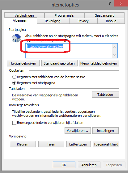

Ter aanvulling van bericht 2 In internetopties moet je in internetopties op het tabblad Algemeen nakijken wat je standaard opstartpagina is.

ALLE reguliere en "voor de hand liggende" aanpassingen van instellingen zijn al vele malen gebeurd.
De opstartpagina van IE is wel te veranderen (op het scherm), maar blijft niet bewaard, zodat de "about:blank" problemen blijven bestaan, ook na re-booten van de computer.
