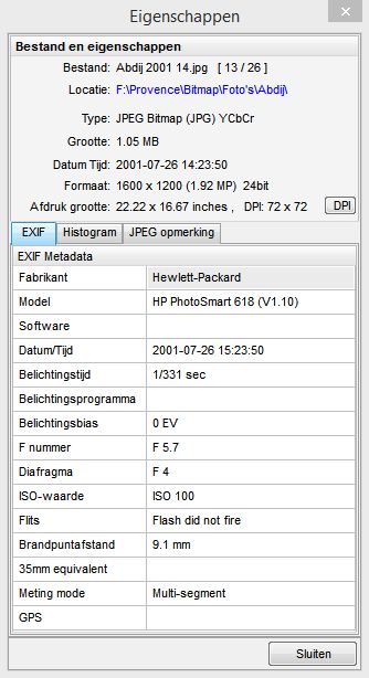

Als je zo iets bedoelt:post-20315-0-32844400-1426345997_thumb.j
dat kan met de freeware viewer Faststone Image viewer
Maar foto's van het net: dat zou ik zo niet weten (Faststone laat hier alle velden blanco)

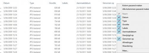

Achteraf nog gedacht:  in Verkenner kan jij je beeld op Details zetten en dan kan je ook kiezen voor een aantal tabbladen die je iets (kunnen) vertellen:
post-20315-0-92215900-1426349691_thumb.j
Als je daar op een van de kolomnamen rèchts klikt, krijg je het schermpje rechts in beeld en kan je gaan aangeven welke kolommen er nog bij moeten.
Je hoeft dus mogelijk die viewer niet te installeren. (al gebruik ik hem zelf als viewer want hij heeft heel wat in zijn mars)

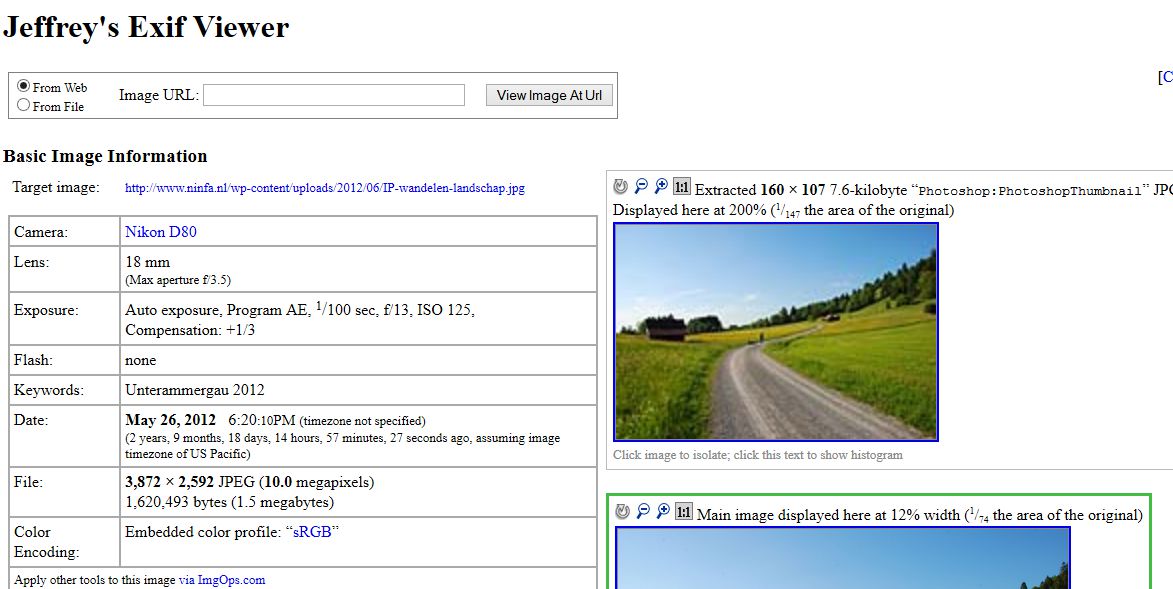

Wat foto's op het net betreft, kwam ik net hierbij uit:
http://regex.info/exif.cgi
Je kan daar de link naar de afbeelding plaatsen en dan krijg je zo iets:
post-20315-0-26384600-1426349952_thumb.j
Wil je er andere? google dan bv op "jpg tag viewer" en je krijgt er nog een boel. Wellicht toont de ene wat meer dan de andere en vind je degene die jij nodig hebt?
