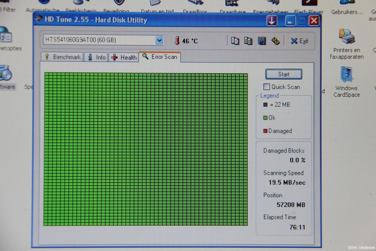

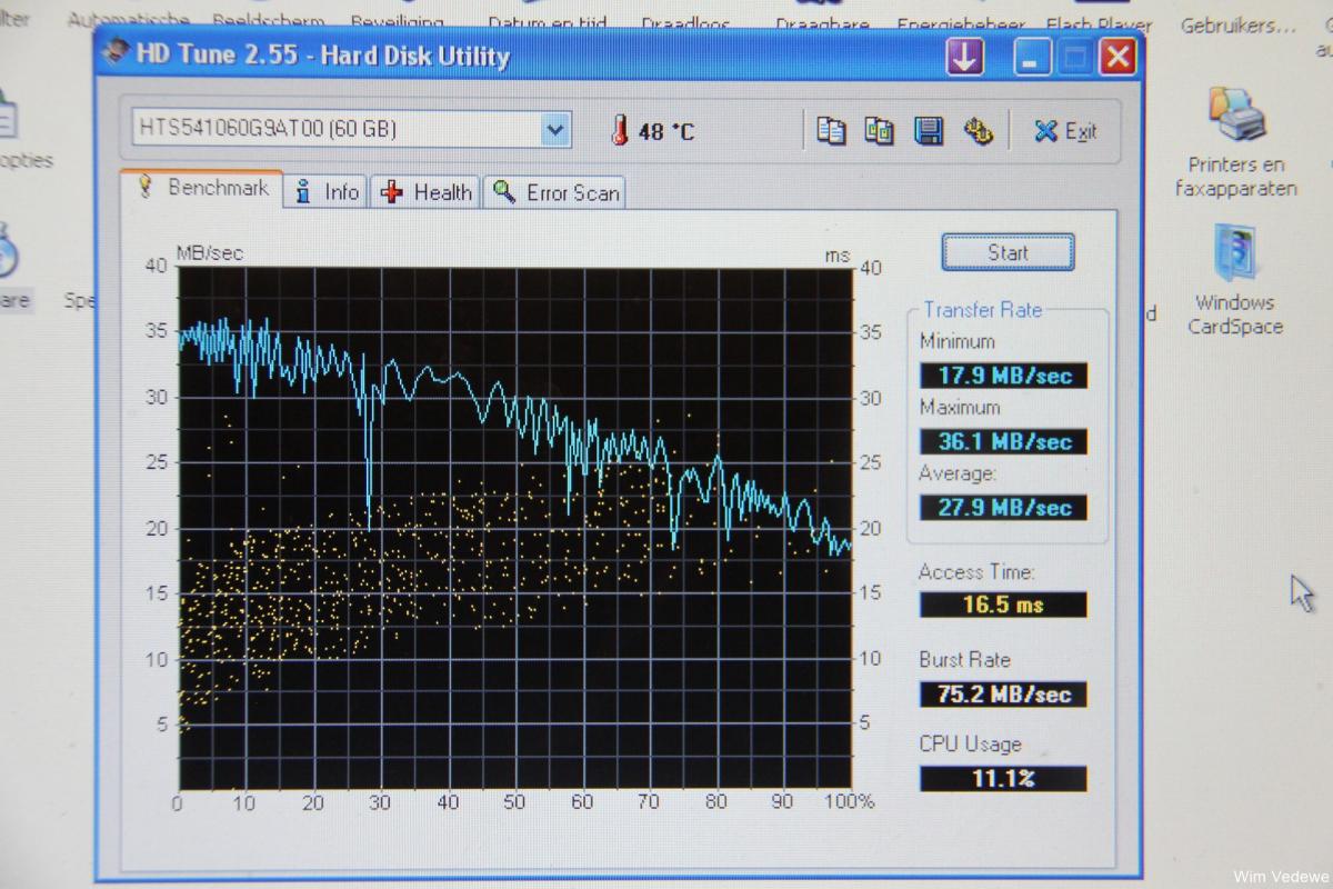

Test je harde schijf eens met HD Tune:
Vervolgens ga je naar het tabblad Error Scan, selecteer de harde schijf die je wil controleren en druk op Start (je dient GEEN vinkje te plaatsen bij Quick scan).
Maak er een afbeelding van (Met paint een afbeelding maken.)
Ga dan naar de tab Benchmark en doe de test.
Maak ook hiervan een afdbeelding en voeg beide afbeeldingen toe als bijlage aan een volgend bericht.
Bij gebrek aan paint, waarschijnlijk heb ik het verwijderd, heb ik een foto genomen van de gevraagde dingen. Ik vind ook het klembord niet terug op mijn laptop, daarom heb ik het zo opgelost. In bijlage dus de foto's.
post-30276-0-49271900-1426795546_thumb.j
post-30276-0-75129400-1426795557_thumb.j
De harde schijf lijkt wel OK te zijn.
