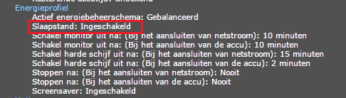

De slaapstand staat volgens wat in het speccy logje staat ingeschakeld.
Ook kan je zien dat de harde schijf uitgeschakeld wordt na enige minuten inactiviteit.
Indien je geen problemen hebt na opstarten van de laptop dus telkens volledig afgesloten, je geen problemen hebt als de slaapstand uitgeschakeld is en ook het uitschakelen van de harde schijf op NOOIT staat dan weet je waar de oorzaak zit.
