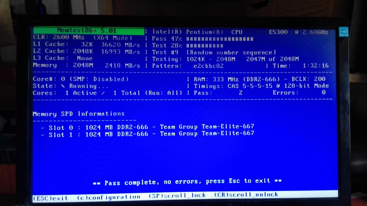

Ik ging er vanuit dat dit het geheugen was en deed al een memtest maar dat gaf aan dat geheugen perfect in orde is. Ik zocht verder en kwam op deze site terecht, ik downloadde speccy en maar zie niet onmiddellijk hoe ik dit kan posten hier. Heb ook screenshot van de memtest. Deze heb ik bijgevoegd.

post-30271-0-96604000-1426417649_thumb.j
