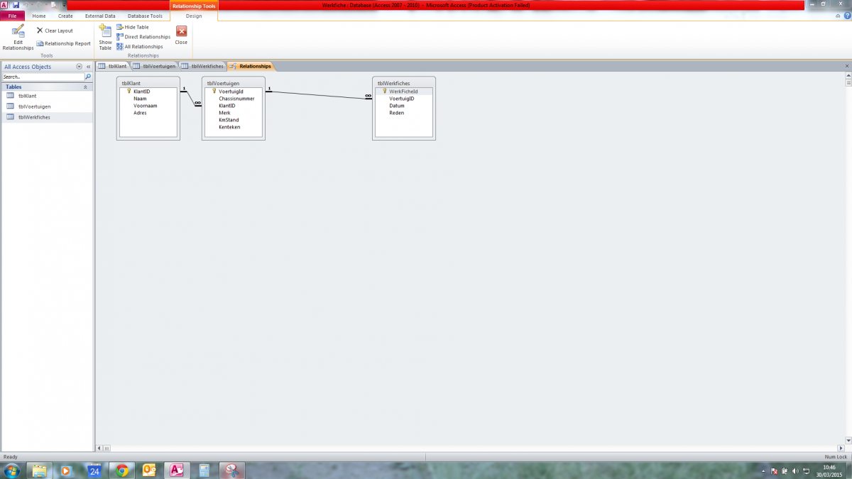

Ik heb je tabellen wat aangepast en er wat gegevens in gestopt.
Volgende stap is relaties leggen (afbeelding)

Als je dan toch nummerieke waarde gebruikt in de ID velden van je tabellen,
Kijk je dan eens naar mijn versie en leg de relaties zoals in de afbeelding hierboven?
Een voorbeeld van hoe je relaties legt, vind je op
zo de relaties zijn er. wat doe ik nu?

Nu maak je een formulier om een klant aan te maken en een formulier om een voertuig in te geven.

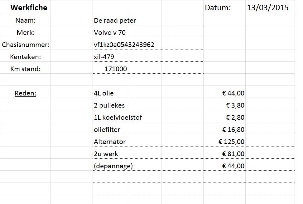

Wat eigenlijk de bedoeling is, dat ik het formulier werkfiche per voertuig open en dat ik daat juist de naam van de persoon moet ingeven als de naar er dan opkomt dat de rest van de gegevens volgen.
Voorbeeld: bij de 2de record geef ik in "De munster" wanneer ik deze naam kies dat de rest vanzelf komt zoals "chevrolet captiva" met nrplaat "1-abc-125" chasis nummer enzovoort.
Vervolgens geef ik u een voorbeeld van een reeds ingevulde werkfiche zodat je kan zien wat er bij reden wordt ingevult.
In bijlage een ingevulde werkfiche van de raad peter dit is een voorbeeld van een klein onderhoud.
Het lijkt mij heel moeilijk om bij reden het automatiche te laten verlopen omdat er zoveel verschillende dingen zijn zoals bv. niet op elke auto gaat 4 l olie op sommig gaat 5l op ander 3,5l het makkelijkste leek mij dat ik dit gwn handmatig kan ingeven. Als alle gegevens automatische verschijnen wanneer ik de naam ingeef is dit al een serieus werk gespaard.
