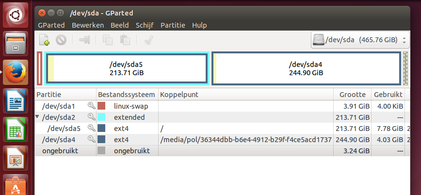

Denk dat de partities echt niet goed zijn,zie afbeelding!

Beste Fcbbrugge,
Uw schijfindeling is inderdaad een beetje aan de rare kant.
- Eerst hebt u een primaire schijf aangemaakt als swap
- Tweede hebt u een extended partitie aangemaakt van maar 213.71 GB in plaats van de volle resterende schijfruimte van 462 GB (466 GB - 4 GB swap).
- Derde maakt u een logische partitie (sda5) van de extended ruimte
- Vierde maakt u terug een primaire partitie van de resterende 244.90 GB (sda4).
De volgorde is in de soep gedraaid zoals men soms zegt.
Doe dit en houd u aan de volgorde:
- Eerst de gehele schijf met gparted formateren naar unallocated (466 GB) daarmee is de gehele schijf leeg gemaakt.
- Tweede maakt u een primaire schijf aan voor de SWAP van ongeveer 2 à 4 GB (voor een moderne computer is 2 GB SWAP meer dan genoeg).
- Derde maakt u van de resterende vrije ruimte op de schijf een extended partitie van (466 - 2 = 464 GB) of ( 466 - 4 = 462 GB).
- Vierde maakt u een logische partitie van 231 GB en formateer die als EXT4.
- Vijfde maakt u een logische partitie van 231 GB (resterende vrije ruimte= kan zijn 230 GB) en formateer die ook als EXT4.
De volgorde van de schijfindeling moet er dan als volgt uit zien:
- /dev/sda1 = 2 GB of 4 GB Linux Swap partitie (primaire partitie).
- /dev/sda2 = 464 GB of 462 GB extended partitie (primaire partitie).
- /dev/sda5 = 232 GB of 231 GB EXT4 (logische partitie).
- /dev/sda6 = 232 GB of resterende ruimte EXT4 (logische partitie).
Voor zover het gebruik van gparted (dit hebt u nu niet meer nodig).
Installatie van Ubuntu doe je op /dev/sda5 selecteer EXT4 loggend systeem en / als aanhechtpunt en zet een vinkje voor formateren.
Selecteer /dev/sda als apparaat voor opstartlader- installatie (Grub2).
Installatie van Zorin doe je op /dev/sda6 selecteer EXT4 loggend systeem en / als aanhechtpunt en zet een vinkje voor formateren.
Selecteer opnieuw /dev/sda als apparaat voor opstartlader-installatie (Grub2 wordt dan zo bijgewerkt zodat u de keuze kan maken tussen Ubuntu en Zorin OS
Bijkomend wil ik u er toch op wijzen dat het niet normaal is dat uw computer tijdens een installatie bevriest.
Hebt u de .ISO bestanden nagekeken met een md5 check?
