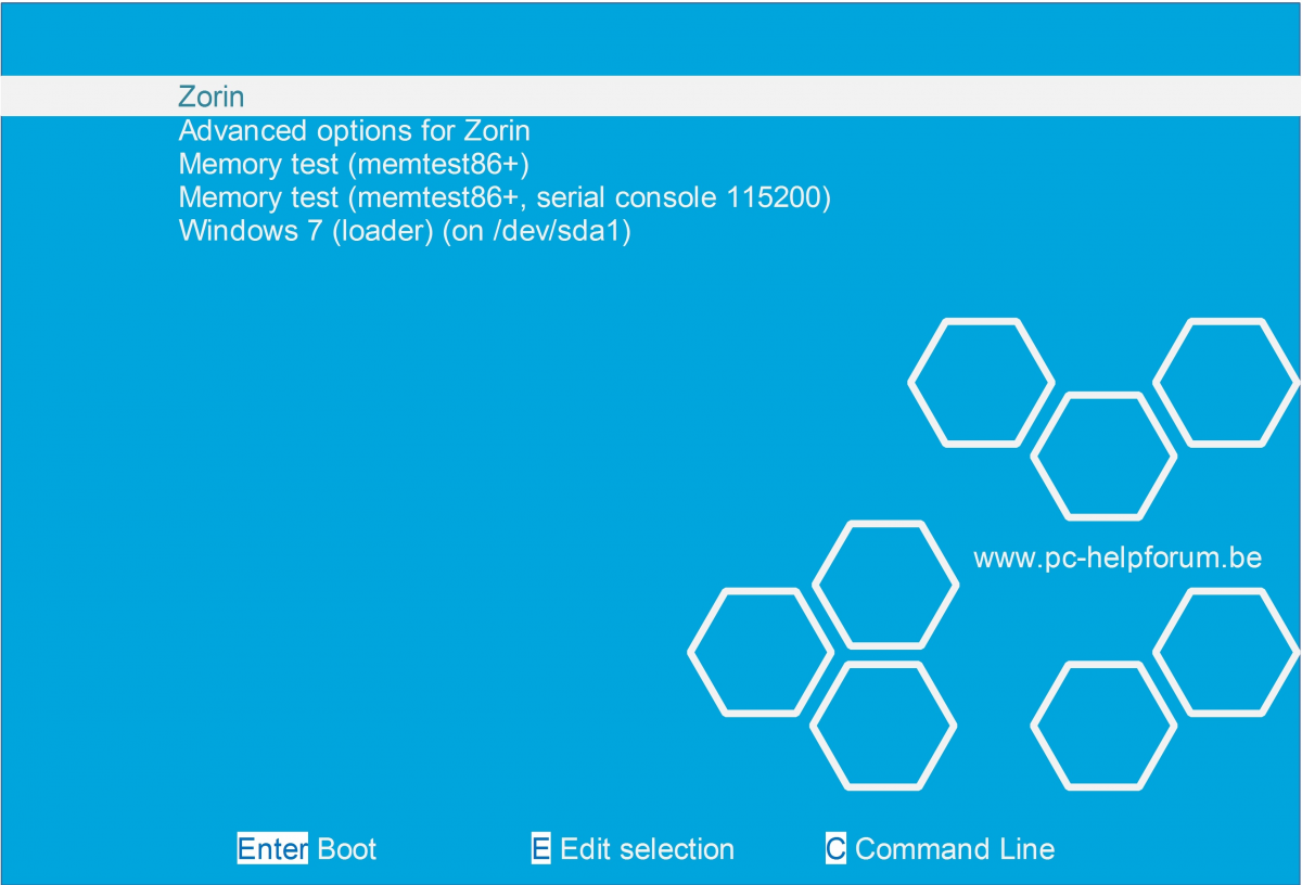

- Start Zorin op
- u zou dan een soortgelijk boot venster moeten zien als dit:
post-20448-0-92648200-1427138396_thumb.p
Klop dit?
- Druk in dit startvenster op de letter "E" om de selectie Zorin boot te beschrijven.

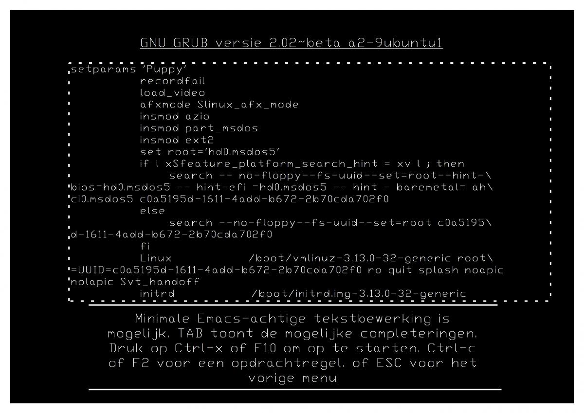

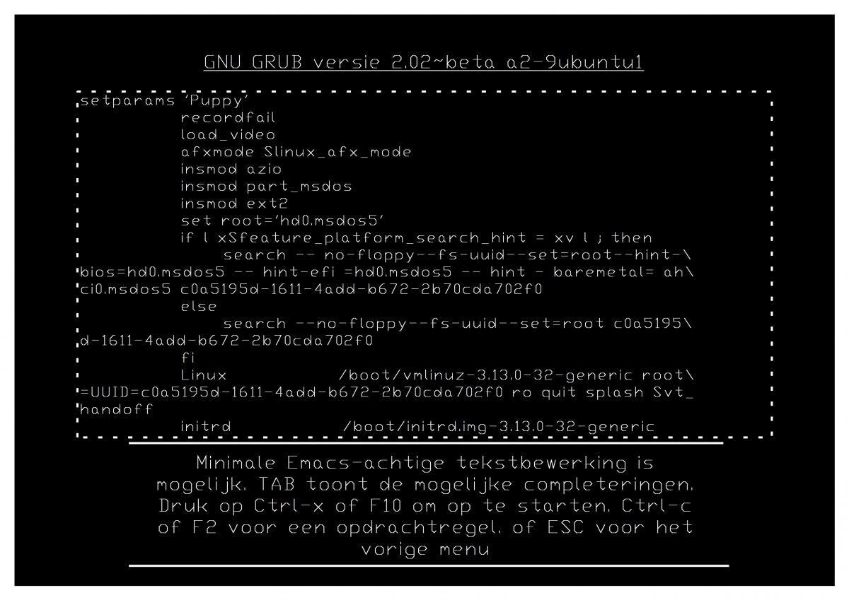

- U zou dan dit venster moeten zien:
post-20448-0-46357200-1427138684_thumb.j
- ga naar de lijn met de pijltjestoetsen van uw toetsenbord die begint met Linux zoals hieronder te zien:
Linux      /boot/vmlinuz-3.13.0-32-generic root\ =UUID=c0a5195d-1611-4add-b672-2b70cda702f0 ro quit splash Svt_handoff
- deze lijn gaan we wijzigen en schrijf na quit splash dit:
noapic nolapic
- die lijn moet er dan als volgt uitzien:
Linux /boot/vmlinuz-3.13.0-32-generic root\=UUID=c0a5195d-1611-4add-b672-2b70cda702f0 ro quit splash noapic nolapic Svt_handoff
De tekst zou er dan zo moeten uitzien als in de volgende afbeelding:
post-20448-0-31600400-1427140088_thumb.j
- druk nu op de toetsen ctrl en x om op te starten met de gewijzigde opstartloader.
Normaal zou uw computer nu goed moeten werken op Zorin en uw toetsenbord en muis ook.
Check dit even uit a.u.b.

Goede morgen Hensyr
Geraak in het scherm,zie die regel ook staan,maar vind geen optie,om tekst te bewerken.
Pijltjes toetsen werken niet,kan wel met enter/backspace tekst omhoog/omlaag doen.
Ook is toestenbord in Qwerty
mvg
Gast fcbbrugge
Update in tussen gevonden hoe het werkte,moest links naar één streepje kijken,na paar pogingen is het gelukt!!!Waarschijnlijk spatie teveel/weinig!
Zo dus zo ver zen we ,muis werkt!
Nu moet ik verder vanuit terminal werken???Of weer met letter E???
Wacht op je antwoord voor ik iets verkeerd doe!
mvg

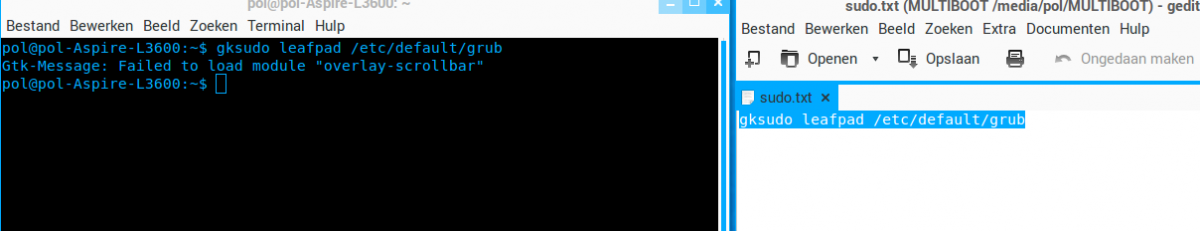

Toch maar geprobeerd met terminal,copy/past gedaan van je tekst zie afbeelding.
Want als ik Zorin herstarte viel me op dat muis weer niet werkte.
mvg
post-23481-0-03517300-1427195894_thumb.ppost-23481-0-03517300-1427195894_thumb.p
aangepast door fcbbrugge
Dag fbbrugge,
Het is normaal dat wanneer je de computer opnieuw opstart dat de muis het dan weer niet doet.
De opstart lader beschrijven wanneer je de computer opstart is telkens een eenmalige aanpassing van de grub, bij de volgende herstart wordt terug de normale (onbeschreven) opstartlader in gang gezet.
Daarom moet na de start de grub2 definitief beschreven worden zodat je dit niet telkens opnieuw hoeft te doen.
Om de een of andere redenen kan ik de foto die u plaatste niet vergroten en kan ik de tekst niet lezen van de fout.
Kan u mij hier eens de fout beschrijven die u op de foto van de terminal ziet?
