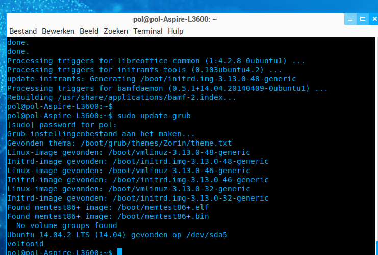

Gast fcbbrugge
Denk dat de bewerking compleet is zie afbeelding
post-23481-0-09427100-1427205500_thumb.p
ahaa dat is dus het grote probleem op dit moment.
in plaats van leafpad te gebruiken zijn ze toch overgestapt op gedit, dat wist ik dus nog niet.
vandaar dat je die foutmelding kreeg.
Goed dan open je de grubtekst via de terminal met volgende code:
gksudo gedit /etc/default/grub
nu zou je wel moeten kunnen de grub beschrijven zoals ik uitgelegd hebt in bericht #43
Gast fcbbrugge
Denk dat het gelukt is :top: Gaat Ubuntu nu ook beter werken?Bij opstarten kwam er wel zwartscherm,met hoop tekst ,starte dan op normaal?
