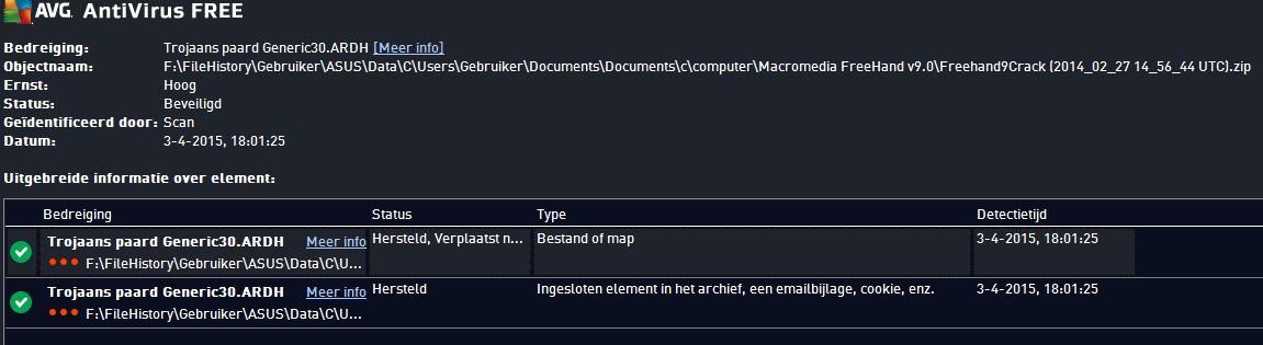

Ik schrijf nu vanuit mijn Asus notebook, waar ik ook trojans (2) op 7 plaatsen aantrof, maar van een ander soort dan op mijn externe harde schijf (van mijn laptop ).
De Trojan virussen in de notebook waren Generic (4 x) en MSIL(3x) en zijn door AVG "beveiligd".
Vreemd omdat AVG altijd bericht dat ik "beschermd" ben en ik daarnaast ook 1x p/m handmatig de hele computer scan.
In de details van het rapport van AVG zag ik Macromedia Freehand staan.
Dat is iets wat mijn broer jaren geleden op mijn computer heeft gezet om voor mij een website te kunnen maken, maar ik denk niet dat het een versie is, waarvoor betaald is.
Helaas kan ik het hem niet meer vragen.
post-25649-0-01255700-1428079995_thumb.j
Zal ik die Macromedia Freehand verwijderen ?

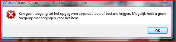

Die Avenger aan de praat krijgen lukt nog steeds niet.
Als ik de instructie van "Asus" opvolg, dan gaat het goed tot en met het plakken van de zip map Avenger op het bureaublad.
Als ik rechts op het icoontje klik, heb ik echter geen optie "als administrator uitvoeren", wel "alles uitpakken".
Er verschijnt een nieuw mapje Avenger op het bureaublad, die ik alleen of met dubbelklikken of met rechts op "openen" kan openen.
Zonder optie "als administrator uitvoeren".
Die optie zie ik pas als ik in de geopende onderste Avenger map het bestand Avenger rechts aanklik, op äls administrator uitvoeren" klik,
daarna vraagt een scherm van gebruikers account beheer om toestemming om het bestand te openen.
Vervolgens krijg ik telkens dezelfde foutmelding:
post-25649-0-81809000-1428141509_thumb.j

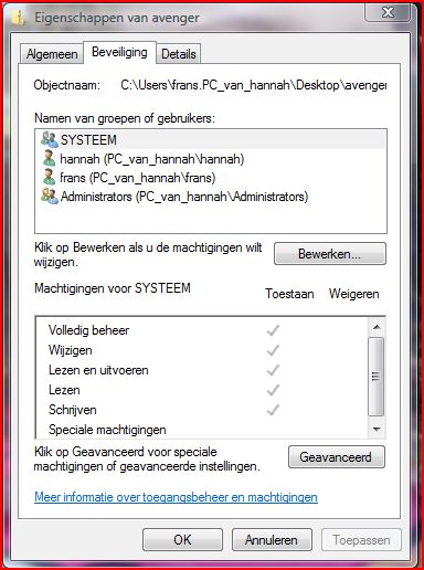

Ik heb eens gekeken bij de "eigenschappen" bij Avenger en zag iets staan dat het mogelijk geblokkeerd werd.
Die blokkering heb ik opgeheven, met nog steeds hetzelfde resultaat.
Of moet ik "frans (PC_van hannah\frans)" nemen ? Eigenschappen van Avenger staat nu standaard op SYSTEEM.
En moet ik de machtigingen wijzigen met "bewerken"?

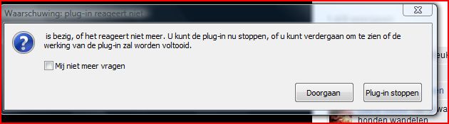

Wat ik regelmatig zie is dat mijn computer in de beginfase erg druk is, zonder dat ik noemenswaardige activiteiten ontplooi.
Vervolgens krijg ik de een melding over een plug-in, die niet goed werkt en m.i. het hele proces vertraagd.
post-25649-0-17076200-1428252447_thumb.j
Wat kan ik doen, zodat deze melding niet meer verschijnt ?

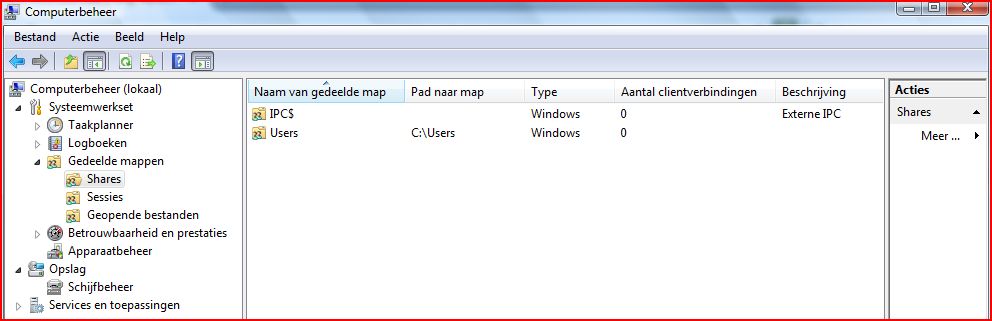

Na rechts op computer klikken,beheren kiezen, kreeg ik een venster van gebruikersaccountbeheer met Computer Management Snapin Launcher.
Daarna zag ik in het nieuwe venster "computerbeheer" geen optie "lokale gebruikers en groepen".
post-25649-0-52277400-1428314579_thumb.j
Het ziet er bij mij anders uit.
Onder "shares" vond ik een mij onbekende ( externe )gebruiker IPC$.
Is dat wel o.k ?
Als ik "users" open, krijg ik dezelfde opsomming gebruikers te zien als in het knipsel van 31 maart bericht 29.

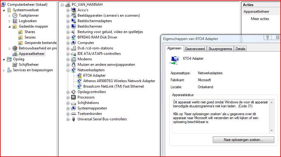

Overigens zag ik onder "betrouwbaarheid en prestaties" bij "geheugen" staan dat er 100 harde fouten in deze computer zaten.
Heeft dat ook invloed op de snelheid van de computer ?
Onder "apparaatbeheer" trof ik een netwerk adapter, die niet goed werkt.
Zal ik bij Microsoft "naar oplossingen zoeken " ?
post-25649-0-65729900-1428317384_thumb.j

Als ik de Avenger nu open, dan kom ik nog steeds op dezelfde foutmelding uit.
