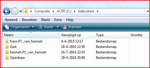

Om met het laatste te beginnen, je opsomming hierboven is correct;
de (nieuwe)accounts frans.PC_van_hannah en hannah.PC_van_hannah moeten behouden blijven.
Maar ook "gast" en "openbaar".
Die weg kunnen zijn frans,hannah en alles met TEMP.
Tot zover ben ik mee :)
Onder "shares" vond ik een mij onbekende ( externe )gebruiker IPC$.
Is dat wel o.k ?
Dat is geen probleem; dat is standaard in windows.

C:\Users\hannah;fs
C:\Users\frans;fs
C:\Users\TEMP;fs
C:\Users\TEMP.PC_van_hannah;fs
C:\Users\TEMP.PC_van_hannah.000;fs
C:\Users\TEMP.PC_van_hannah.001;fs
Zoek.exe logbestand plaatsen
Het is je gelukt !

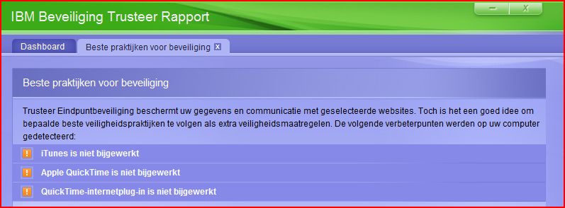

Volgend plaatje wil ik je niet onthouden :
post-25649-0-05013900-1428404365_thumb.j
Uit het logje maak ik op dat er alleen een tool van mijn bank dwars heeft gelegen.
IBM trusteer eindpuntbeveiliging.
Ik kan die uitschakelen, maar er wordt daarbij gewaarschuwd dat ik dan eerst al mijn bestanden op moet slaan.
Ook moet ik een code van schots en scheve letters en cijfers invullen als ik deze beveiliging wil uitschakelen..
Desondanks is er ook wat meer ruimte op de computer vrijgekomen, ca. 1 GB.

Het duurde eerst een half uur dat in de computer die niet goed werkende plug-in was uitgerateld,
voordat ik delfix kon openen( 2 x afbeelding in bericht 48 )
Kan het aan onderstaande liggen ?
post-25649-0-72649300-1428532615_thumb.j
Die tool kan inderdaad de oorzaak zijn van traagheid omdat die alles monitort wat er op de pc gebeurt en dat gaat analyseren op gebied van veiligheid.
Het kan wel nuttig zijn om te weten wanneer er updates zijn voor je programma's en tools maar dat hoeft niet ten koste van de snelheid te zijn.
Als je die tools niet echt nodig hebt voor een andere toepassing (bvb internetbankieren) zou ik proberen die te verwijderen en dan eens kijken wat het oplevert.
