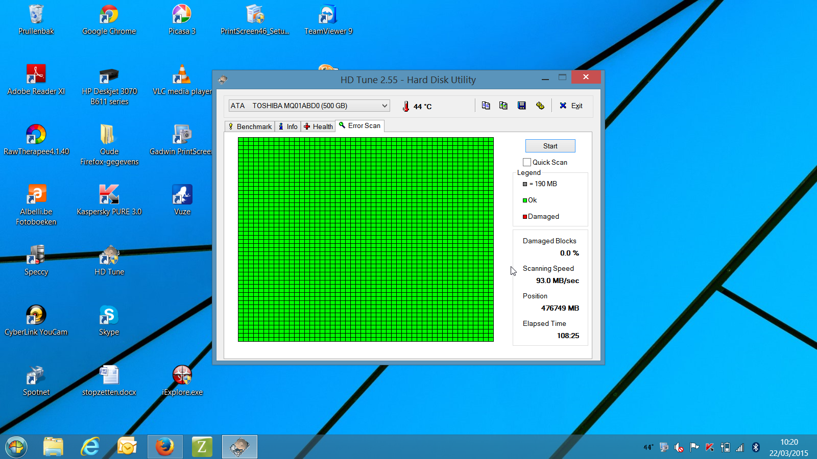

Vervolgens ga je naar het tabblad Error Scan, selecteer de harde schijf die je wil controleren en druk op Start (je dient GEEN vinkje te plaatsen bij Quick scan).
Maak een afbeelding van het resultaat en sla deze op.

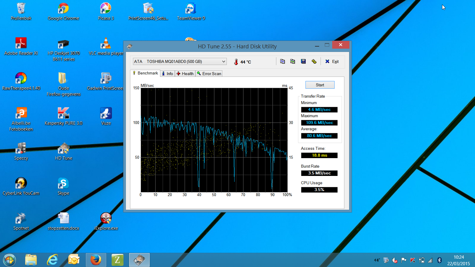

Ga dan naar het tabblad Benchmark en doe ook die test.
Maak ook van dit resultaat een afbeelding en sla deze op.

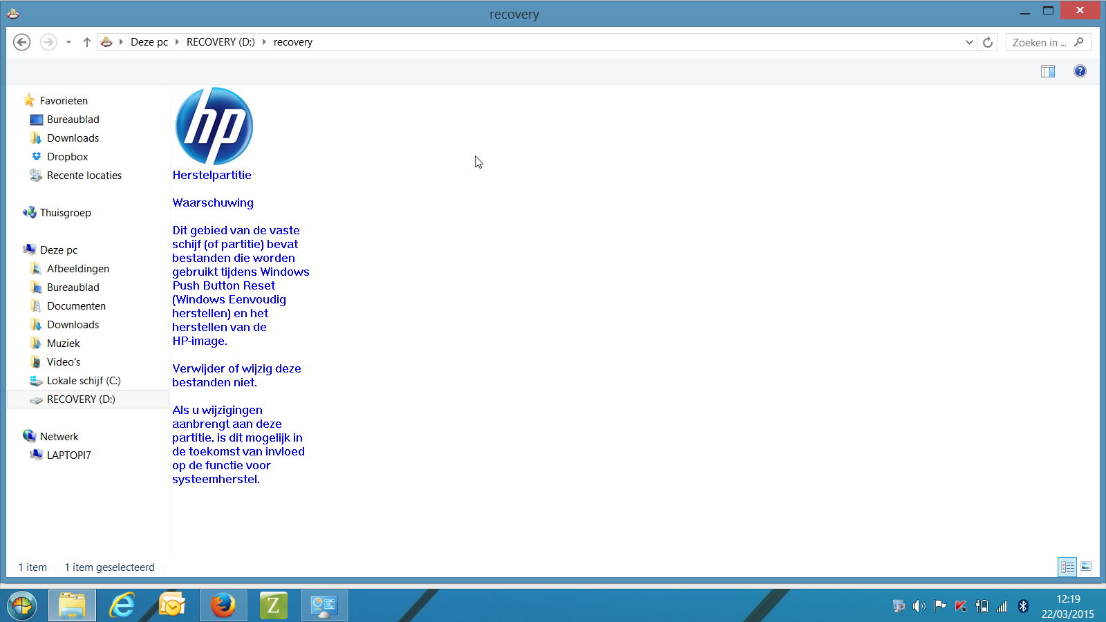

of moet ik dit gebruiken die op mijn d-schijf staat
hoe gebruik ik die dan
Je kan de Recovery Manager bereiken vanuit Windows of via de F11-toets.
