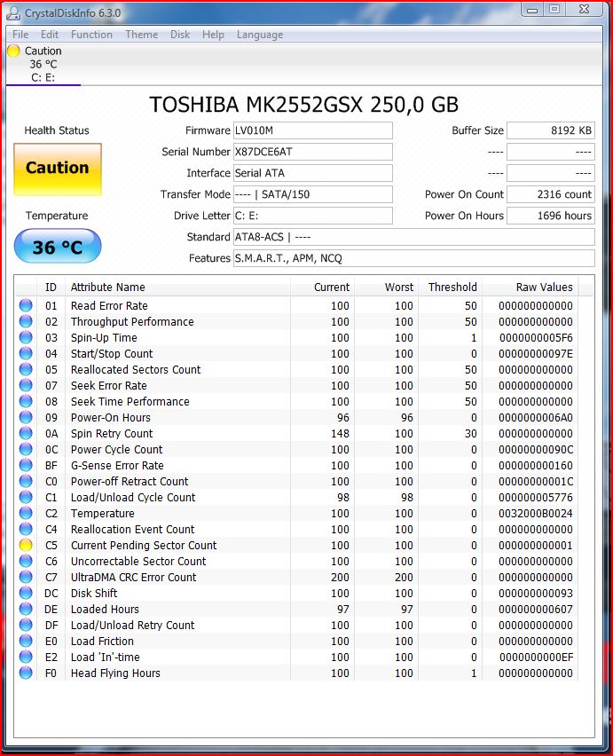

  • Wat is het resultaat van deze test? Maak er met het knipprogramma een afbeelding van, die kan je dan in je volgend bericht hier in je topic plaatsen .
Je zit met een onstabiele sector op je harde schijf en dat is niet echt iets waar je blij kan van worden omdat het onvoorspelbaar is hoe de toestand van deze harde schijf verder gaat evolueren ... :mellow:
