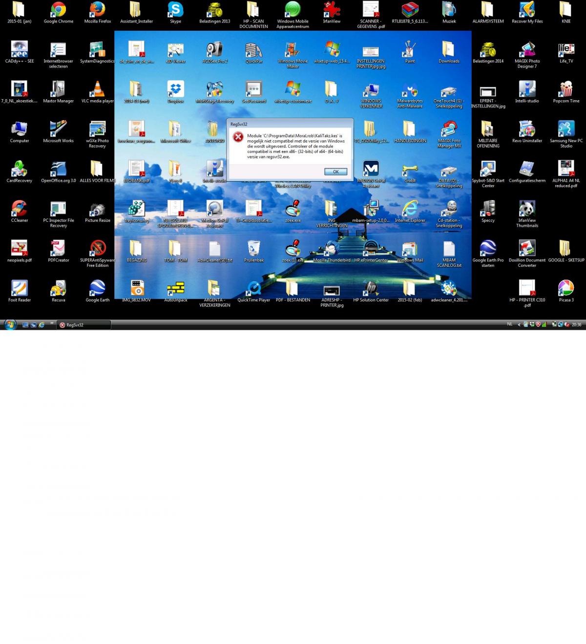

Ook bij het opstarten krijg ik een scherm met  RegSrv32  ( zie scherm afdruk )

eindelijk gelukt alle up dates zijn geinstalleerd windows mail werkt ook terug normaal sommige up dates deden wel wa moeilijk maar toch nog gelukt , het enigste wat ik nog ondervindt is dat scherm met Reg serv32 zie vorige bericht .
