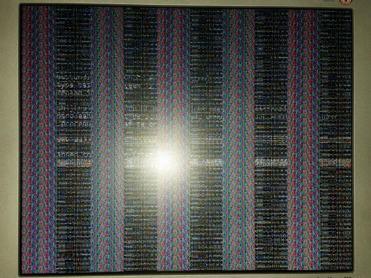

ik heb het met een extern scherm geprobeerd....
onderstaande afbeelding is wat ik te zien krijg...

post-18593-0-27826300-1427471717_thumb.j
ja dat is inderdaad het externe scherm!
