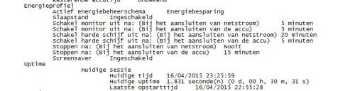

Die speccy-log is verhelderend.
Ik ben er daarom toch nog niet echt zeker van dat er iets mis is met je video-kaart(en)/chip(s).

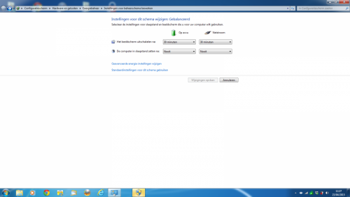

Schakel bij wijze van proef de slaapstand eens uit.
Lees HIER hoe je dat doet.
Laat eens weten wat het resultaat is.
