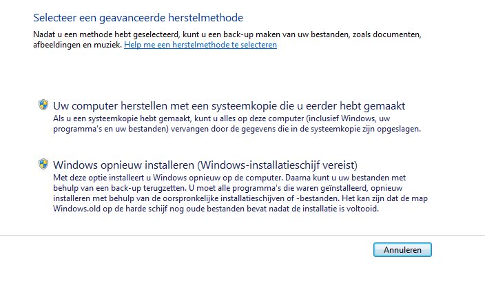

Wat heb ik gedaan.
Ik ga naar herstel,
geavanceerde herstel methoden,
Windows opnieuw installeren,enter enz
Start deze op en het werkt,deze morgen 10 tal keren opgestart,en het werkt prima en snel,
( maar het rare is ik heb Windows niet terug geïnstalleerd, het kwam allemaal van zelf of ik moet iets verkeerd gedaan hebben?
Blijkbaar is hij aan de slag gegaan met deze aanbeveling:

@guidobos,
Je bent dus via deze weg aan de slag gegaan:
post-22140-0-56991700-1429643408_thumb.j
Kunt u ons vertellen of u voor de eerste of voor de tweede optie hebt gekozen?
De eerste optie is enkel uitvoerbaar indien je ooit via Windows zelf een systeemkopie gemaakt hebt gehad.
Om de tweede optie te kunnen uitvoeren wordt je verzocht de Windows installatieschijf in de drive te laden.

Ik denk dat ik voor de eerste heb gekozen, vermits ik geen schijf heb geplaatst.
En nu start deze heel snel en goed op,maar als ik hem sluit,en in slaapstand zet, komt deze alleen terug in zwartscherm .en krijg geen beeld.( wel met zaklamp zie ik beeld)
Jammer, want wat was die gebruikte systeembackup waard?
Je had voor de tweede optie moeten gekozen hebben.
Beter is echter naar fabrieksinstelling gaan omdat dan automatisch alle drivers geïnstalleerd worden. Dan waren we een stuk wijzer. Indien ook daarna het probleem zich voordoet dan kunnen we met zekerheid zeggen dat de videokaart en dus je laptop naar de haaien is.
