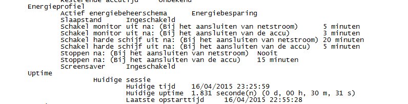

Hoi guidobos,
Maak even een nieuw Speccy logje voor me aan en plaats de link in je volgende bericht, zo bestaat er geen twijfel over wat er nu precies op je systeem geinstalleerd is.
Ga via Start naar Configuratiescherm -> Programma's en onderdelen en maak dan eens een screenshot van alle geinstalleerde programma's.
Hoe je een screenshot maakt met het knipprogramma is Windows 7 lees je HIER.
