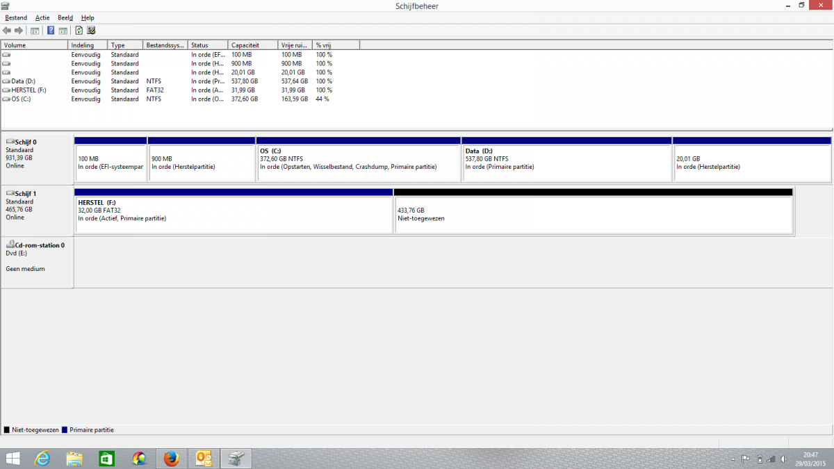

Maak eens een printscreen van schijfbeheer met de externe schijf aangesloten en plaats die afbeelding in je volgend bericht.
Om schijfbeheer te openen gebruik je de Windows en - X toetsencombinatie, je ziet dan links beneden een snelmenu daar klik je op schijfbeheer.
Hoe je een printscreen kan maken lees je hier, hoe je die in een volgend bericht kan plaatsen hier.

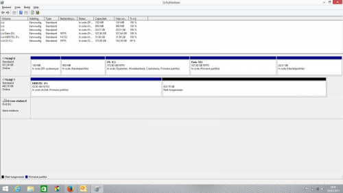

He thanks. weer iets bijgeleerd. Blijkt da je op de printscreen de volledige externe schijf kan zien.
Is schijf 1 op de onderste balken. Het deel blijkt zwart
post-30558-0-91729300-1427655132_thumb.p
aangepast door geertm1969
Je hebt op je externe schijf een herstelstation aangemaakt, hierdoor worden alle reeds aanwezige bestanden gewist.  :(
Tijdens het aanmaken van het herstelstation creëert Windows  de nodige ruimte die nodig is om de data te plaatsen in dit geval dus 32GB.
Je zal via recovery software moeten proberen zoveel mogelijk data te redden vrees ik.
