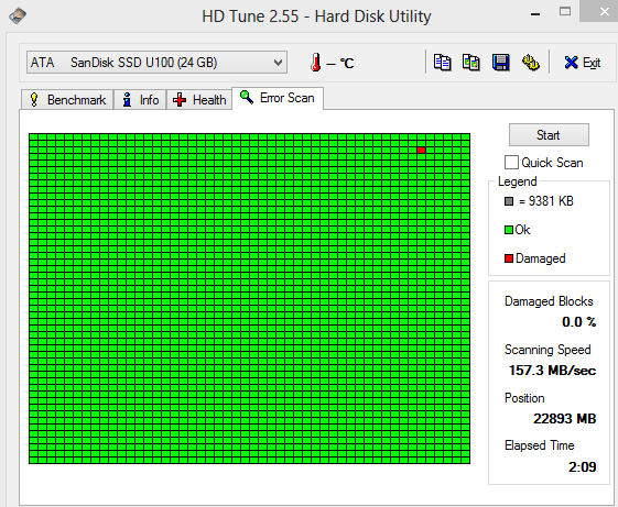

In je laptop zit een Western Digital 500GB harde schijf maar ook een Sandisk cache SSD van 24GB ... in het Speccy-logje wordt er bij je Sandisk (zie "Gerapporteerde oncorrigeerbare fouten") de waarde 5 weergegeven.
Kan je die Sandisk eens testen met HD Tune ?
Vervolgens ga je naar het tabblad Error Scan, selecteer de harde schijf die je wil controleren en druk op Start (je dient GEEN vinkje te plaatsen bij Quick scan).
Maak er met het knipprogramma een afbeelding van, die kan je dan in je volgend bericht hier in je topic plaatsen .
1 blokje is 'beschadigd' maar of dit het probleem gaat zijn... ik kan ook niet aan die harde schijf zonder "void' sticker'  op de achterzijde te verwijderen.. en de pc herkent ook maar 4 gb (deze computer => eigenschappen)

Dat is een probleem: die SSD is niet langer meer betrouwbaar en is aan vervanging toe ... maar of dat nu ook de oplossing voor het slechte opstarten gaat zijn, dat kan nu niet met zekerheid gesteld worden.
Die VOID-sticker zou ik voorlopig onaangeroerd laten ... mocht men een genereus gebaar willen stellen door de problemen toch nog onder (al dan niet gedeeltelijke) garantie op te lossen, dan komt die sowieso te vervallen bij een beschadigde verzegeling.
Feit is wel dat je dit kan melden aan de verkoper / hersteller ... hiermee kan hij al aan de slag.
